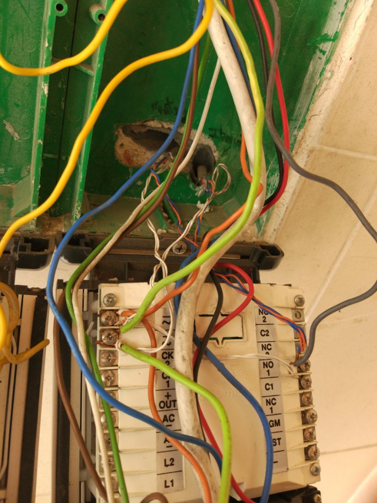

Naquela altura optamos por devolverv a nova fechadura e ficamos com a velha, pois afinal o trinco/bobine ainda estão capazes.
Contudo, desconectou-se a alimentação da fechadura.
A fechadura é uma FEB e trabalha a 12v AC e estava a receber 19v DC.
Obrigado pela dica do AC ~ e DC =, de facto baralhei o símbolo e agora fez mais sentido.
Re: Abertura eléctrica da porta do prédio constante
O transformador está a enviar 13.5vac e 27.7vac
Quando o tabelado é 12 e 24v.
Daqui não deve ser certo?
Agora o P1 é um cabo cinzento que penso que seja responsável pelo impulso de abertura de porta e segundo um técnico da Contera de Alfragide, o problema deverá ser o de um botão premido bloqueado tal como tb já tinha sido sugerido aqui.
Contudo eu estava convencido que o impulso era feito entre o laranja e o verde/amarelo, existente no dispositivo das campainhas de rua (fita cola castanha) Afinal estes cabos estão ligados no positivo e negativo dos 12v AC do trinco.. não são estes que abrem a porta através das nossas casas?
Obrigado pelas vossas ajudas
Obrigado, mas resolvido ainda não está.
Afinal ~+ e o ~ da abertura da porta estão a passar 19v DC
e deveria andar no 13.5v AC do transformador. Digo eu.
E como disse atrás o tal fio cinzento do P1 não liga directamente ~+ ~ mas sim ao pin NO1 do swicht.
Já o laranja e o verde/amarelo é que ligam lá. E foram esses dois que desliguei antes e que mesmo assim continuava o trinco a receber 19v DC, por isso deduzi que não seria das casas mas sim do transformador.
Sabem qual o efeito desses cabos laranja e verde/amarelo neste processo?
Obrigado pelos contributos
o transformador pode estar queimado ou algum dos equipamentos dentro de casa estar a provocar o curto circuito,
até porque onde aparece 19V DC deveria ser 24VDC. isso quer dizer que ha um curto circuito que esta a baixar a tensao de trabalho,
ou algo muito mais potente que a fonte de alimentaçao e faz arrear a mesma. Eventualmente podera ser por ter a bobine do trinco ligada
no sitio errado.
comece por desligar os transformadores um de cada vez e verifique se continua a aparecer os 19V nos fios da bobine do trinco.
eu quer-me parecer que ja andam ai fios trocados. é imprimir a folha das ligaçoes e seguir tudo duns aparelhos para os outros.
a Ligaçao P1 a que me referi mais atras é nos aparelhos dentro de casa como se pode ver no esquema.
no switch eventualmente tera outra designaçao.
começe por desligar os transformadores na alimentaçao 220V AC do quadro. um de cada vez. e va verificando que tensoes aparecem no trinco e nos restantes pontos da placa das campainhas onde aparecem os simbolos "~" e "+"/"-".
nao esquecer que para medir AC "~~", o multimetro tem que estar na posiçao AC e para medir DC "+-" deve estar na posiçao DC.
se medir ambas as tensoes com o multimetro sempre na mesma posiçao, eventualmente a mediçao errada vai aparecer a zero.
se aparecer algum valor acima de zero virgula qualquer coisa é porque a fonte de alimentaçao esta avariada.
outra coisa importante, o que liga no tal switch que tambem nao se chama switch, é um fio cinzento e nao um cabo cinzento.
Cabo cinzento é o cabo que tras os fios fininhos emparelhados com as cores branco e azul ou laranja. esse sim é o cabo cinzento.
o resto sao "FIOS". E o switch que refere é a saida de um rele ou de um interruptor inversor. nao é entrada de switch.
Nestas coisas das ligaçoes electricas convem usar as nomenclaturas correctas para nao causar mais confusao a quem esta a ver apenas metade da "coisa" à distancia.
Hoje foi dia de explorar mais um pouco.
Então no positivo e negativo no transformador nos pinos dos monitores estava a passar 19v em continuo (correto) e 40v em alternado. Desconeitei os cabos e os monitores residenciais deixaram de receber energia e de ligar, mas ao tocar a campainha o transformador ativava esses mesmos pinos, e com os respectivos cabos desligados, as leituras foram iguais.
Segundo o aconselhamento do LVirtual deduzo que o transformador está com problema.
Desconectei tudo e levei agora a um técnico aqui na zona a ver se é reparável.
Caso não seja reparavel, será que existem casas que vendam estes transformadores?
Obrigado novamente
