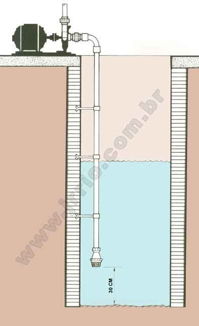

dennisboy
Mensagens: 31
Registado: 15 dez 2019, 14:28
Localização: Peniche
Re: Eletrobomba agua sem pressão
Mensagem por dennisboy »
joedualmar Escreveu: 16 fev 2020, 22:27 que tenha visto no fundo do furo (bomba) não tem válvula de retenção, apenas no cimo
Montagens que fazia mais o meu pai que não eram poucas.
Tanto motor de turbina ou submersíveis levam válvulas de retenção no fundo.
Pequena imagem para perceber.

Mensagens: 1126
Enviou: 421 vezes
boas. se é bomba submersivel á partida se ela esta a tirar e para, a agua que esta na prumada cai volta para o furo se não ter valvula de retenção. mas esse problema começou quando? mas diz que so sai ar e não agua com pressão? cump

Mensagens: 1126
Enviou: 421 vezes
boas . mas afinal voce tem uma bomba no fundo de um furo com 10, 20 m etc de profundidade, ou tem uma bomba com turbina que chupa a 7m. se esta no fundo do furo não tem de ferrar coisa nenhuma so as que são de turbina é que tem de ferrar. podia acontecer nas de furo a bomba não estar toda coberta da agua e entrar ar mas não deve ser o caso. cump
