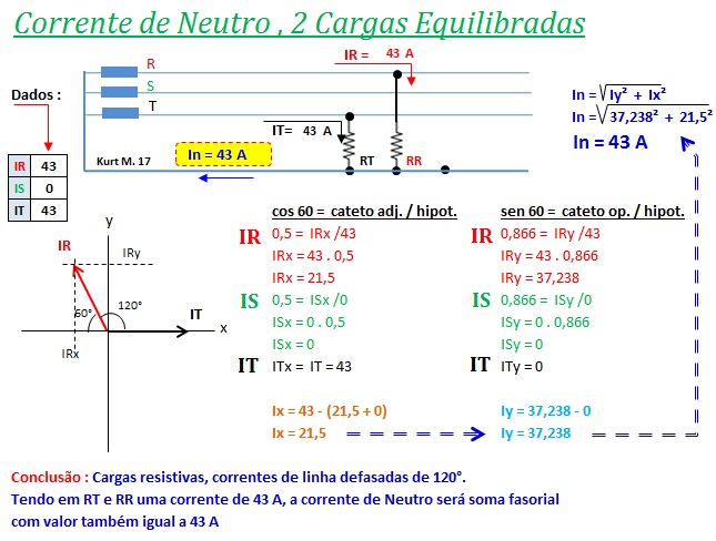

Quando descobrir como colocar a imagem com o cálculo, mostro
como calcular.
basta seguir as instruções dadas neste post:
Veja como é o calculo Luisilva78.

kurt Escreveu: 29 mai 2017, 20:16
Pensava que o cálculo era feito sem fasores! Para além disso, o cálculo não está completo, uma vez que falta calcular o desfasamento também.

O calculo não usa fasores , estão lá para representação. E o calculo está completo visto que deveria encontrar a corrente no neutro.
E esta lá a corrente de neutro.

kurt Escreveu: 29 mai 2017, 20:51 O calculo não usa fasores , estão lá para representação. E o calculo está completo visto que deveria encontrar a corrente no neutro.
Não é isso que lá está escrito:
Nem é isso que está lá calculado (quando se calcula a componente X e Y de um vector, está-se a usar cálculo vectorial). Sabendo que o resultado é um vector, esse vector possui também um ângulo de desfasamento (no caso do exemplo são 60º).

A ideia era não usar forma polar ou retangular no cálculo.
Taí a oportunidade de apresentar o seu cálculo.

kurt Escreveu: 29 mai 2017, 20:13
Já agora. quem explica? Não consigo perceber que porra é essa!!! :lol: :lol: :lol: :lol:
NEUTRO 2 EQU.jpg (100.23 KiB) Visto 2645 vezes

kurt Escreveu: 09 mai 2017, 20:29 Tenho duas cargas identicas (10 ohms) ligadas uma ligada entre fase r e neutro e outra entre fase s e neutro.
A rede esta em estrela com 127 V de fase contra neutro , as correntes são 127 / 10 = 12,7 A.
Como calculo a corrente no neutro , que alimenta as duas cargas?
No final não percebi, se não sabias ou se perguntavas como​ se fazia.

A corrente da fase é igual a do neutro, como são fases diferentes e cada consome 12,7A, com desfasamento de 120º entre elas, será a soma dos dois vetores. Da 12,7A.

I=sqrt(12,7^2+12,7^2+2x12,7x12,7xcos(120))
