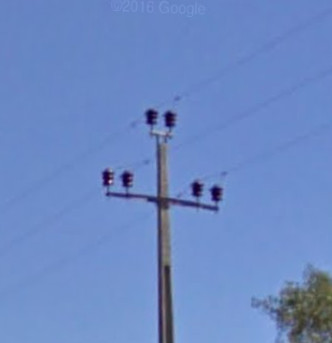

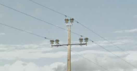

Na zona de Santarém em linha novas ou remodeladas tende a ser tudo em cadeias de amarração (penso que nas outras também). Isto não quer dizer que se vá retirar todos os isoladores rígidos das linhas, pois apesar estarem em "desuso" não estão estragados, e teria inconvenientes (por exemplo muitos dos postes teriam de ser mudados, devido ao esforço que suportam e à altura a que ficariam as linhas do solo).ManuFranciscoPT Escreveu:Refiro-me aos materiais na parte de cima do poste.
A amarração em triângulo com isoladores rígidos duplos.
Todas essas peças ainda são fabricadas ou só os isoladores de suspensão e de amarração?
E porque cancelaram a fabricação de postos de transformação de cabine alta?
Os isoladores rígidos tem desvantagem (sejam simples ou duplos). Devido à porcelana perfurar criam avarias que podem demorar horas a descobrir (por vezes um buraquinho do tamanho de um alfinete por baixo da linha), com o tempo também se partem devido ao esforço mecânico que as linhas exercem neles, e em questões ambientais podem levar a electrocussão de aves devido ao posicionamento das linhas em relação à travessa.
Vantagens dos isoladores em cadeias tem é ser mais fácil ver-se se está danificado ou não (maior fiabilidade), maior esforço mecânico e a electrocussão de aves é mais difícil. As cadeias de amarração ainda permitem a abertura da linha (o que é benéfico na detecção de avarias ou na desligação de um troço para trabalhos).
Se os isoladores forem de vidro torna-se melhor pois o vidro quando danificado por uma descarga eléctrica parte, sendo fácil de detectar avarias.
____ , , ____
Os posto de transformação de cabine alta foram entrando em desuso devido às inúmeras desvantagens:
- maior custo de construção pois todo aquilo é feito de raiz (em blocos e cimento),
- maior manutenção e conservação, levam a mais custos,
- devido aos barramentos e equipamentos estarem expostos ao ar e à humidade tendem a ter mais avarias.
A utilização de pré-fabricados com celas fechadas traz assim muitas vantagens. Tem menos mão de obra e devido a ser todo isolado as distancias de segurança são diminutas e torna-se todo mais pequeno, tendo assim menos impacto visual e ambiental.

A mudança de Isoladores Rígidos:
(2009-2015)
Antes e Depois
(2009-2015)
Antes e Depois
- 2.PNG (123.97 KiB) Visto 1365 vezes
- 1.PNG (119.68 KiB) Visto 1365 vezes
Feliz aquele que transfere o que sabe e aprende o que ensina.

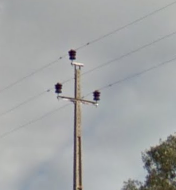

Estes isoladores rígidos não são feitos de porcelana, pois não?
- c.PNG (129.77 KiB) Visto 1363 vezes
- Mensagens: 35
- Registado: 14 mar 2016, 12:33
- Localização: Por aí
Re: Qual a idade deste poste?
Boa tardeManuFranciscoPT Escreveu:Estes isoladores rígidos não são feitos de porcelana, pois não?
Não, estes são isoladores rígidos de vidro (esqueci-me dos nomear anteriormente pois na zona de Santarém é raro vê-los).

Então, ainda são feitos postes com este tipo de isoladores? Já que são de vidro, são mais fáceis ver as avarias!

Os poste são fabricados por medidas standard. A EDP quando encomenda os os postes, tem de ter em conta o esforço que a linha irão fazer no topo do poste onde estão amarradas.
O poste é a parte de betão, a armação é a ferragem e o isolamento são os isoladores, tudo isto são peças separadas. Assim sendo o mesmo poste pode ter uma ferragem com isoladores rígidos ou ter uma ferragem com cadeias.
A tendência, pelo menos na minha região, é passar tudo para cadeias conforme se vai fazendo manutenção ou remodelações. As amarrações inclusive tem outra vantagem, como já disse anteriormente, permitem seccionar a linha quando necessário.
