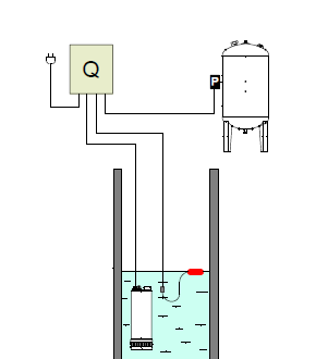

@CF,Lda 1º e 2º depósitos não transbordam, só o terceiro transborda.
Aqui vai o que já desenvolvi desde o meu primeiro post,
O meu quadro é este (quadro na imagem aproximado)
Esquema que fiz até agora:
Relé com comando:
flutuador fixação horizontal:
- Não sei os amperes que preciso para os relés e botões de pressão, estava a ver 30A nos relés(será demais?), mas nos botões não encontro de 30A.
- Também estou com dificuldade em encontrar um relé 30A com controlo 12V sem entrada IN(Trigger) do arduino e boards afim, só queria com DC+ e DC-
- Existem problemas nos +- 50 metros de cabo a transportar os 12v do transformador passando pelo flutuador até ao relé?, outra voltagem era melhor(5v 12v 24v)?
- Vêm algum problema no esquema que fiz?

Caro colega, pelo que tive oportunidade de ver o seu desenho não vai funcionar, ou melhor, só vai funcionar uma vez.
Depois de ter ligado a 1ª vez, o relé XA com controlo remoto e o botão pressão ON não vão fazer nada. Esse seu sistema só vai desligar pelo botão de pressão OF, ou pelo relé XA 12V, ou pelo térmico...
O sr quer uma operação automática, onde só lhe interessa carregar no botão para encher os depósitos, ou quer estar agarrado aos botões
à espera que a água transborde para tirar o dedo?
E esse flutuador é pressostato, ou é só para ligar quando existe circulação de água?

Exato, um flutuador/boia simples no topo do último depósito(como disse os outros depósitos não transbordam), e quando esse último depósito transborda a boia começa a deixar passar a corrente para o relé que muda para aberto, o que faz desligar o motor, daí ser automático na parte que eu queria.
Quando o último depósito transborda o motor desliga automaticamente para não ter de ir desligar manualmente pelo botão.
Aproveito para deixar novamente as minhas dúvidas:
1) Não sei os amperes que preciso para os relés e botões de pressão, estava a ver 30A nos relés(será demais?), mas nos botões não encontro de 30A.
2) Também estou com dificuldade em encontrar um relé 30A com controlo 12V sem entrada IN(Trigger) do arduino e boards afim, só queria com DC+ e DC-
3a) Existem problemas nos +- 50 metros de cabo a transportar os 12v do transformador passando pelo flutuador até ao relé?,
3b) existe vantagem em utilizar outras voltagens(5v 12v 24v)?
4) Vêm algum problema no esquema que fiz?

Os 50m serão certamente problema,a menos que coloque uma cabo com a secção bem calculada e depende da intensidade do transformador.
O senhor está a pedir a nossa opinião para o seu problema e julgo que ninguám aqui concorda que a solução que apresenta como sendo a melhor solução para o seu problema.
Agora se esse esquema funciona,sim é claro que funciona,pode é não funcionar como queria,e não me parece que faça aquilo que pretende.
