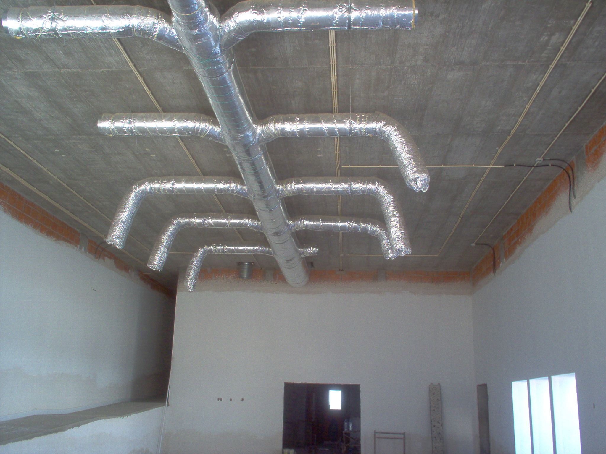

ENERGY Escreveu:Boas
Num tecto falso desmontável, a instalação eléctrica deve ser executada como se não houve-se tecto falso.
Seria uma falta de bom gosto, e de ética profissional, fazer um arraial de cabos em cima de um tecto desmontável.
Para mim a instalação, deveria ser igual tanto para um tecto falso como para um tecto fechado em pladur, alias já tenho feito obras em que os Engºs, não deixam fazer arraial de cabos nesses tectos fechados de pladur.
Até parece os Espanhóis a fazer instalações eléctricas em lojas, chegam depois dos tectos fechados em pladur, vai de abrir os buracos para as luminarias, e vai de jogar cabos para cima do tecto, e claro num dia ou numa noite a instalação está executada.
Agora quando desmontarem o tecto falso dessa loja, para fazerem algumas alterações a nível de tectos, toda a instalação vai cair e nada se aproveita.
damon Escreveu:sim podes
Só posso concordar com o amigo ENERGY! O que é bem feito bem parece! Aliás, eu quando levantei a questão de não entubar o cabo em tetos amovíveis não pensei na hipótese de os deixar soltos mas sim de usar os chamados "tacos" que são uns suportes com bucha para meter uma abraçadeira de fivela a prender o cabo e assim, mesmo sem tubo ficaria tudo direitinho na mesma mas poderia era não estar conforme.

Re: Cabos em paredes e tetos de pladur.
boas,
Ok concordo com o amigo "energy", é bonito ver um trabalho como mostraste na foto tudo direitinho. mas se fechares por tecto falso não amovivel e que tiveres que alterar qq coisa na caixa de derivação, abriste o tecto para lampadas de 70mm de diametro, como é que vais chegar a caixa de derivação???
Eu como o amigo "travassos" tb já pus destes "tacos" da legrand e não fica mal, e deixo bastante fio com caixas soltos para poder fazer alterações!!
Agora em tecto amovivel, fica tudo emtubado, tudo direitinho!!!
