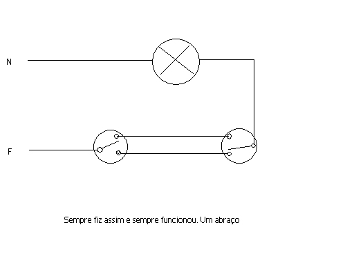

Re: Comutação de Escada- alguém sabe fazer o esquema
Vai aí um em anexo. Abraço.
- ComEscada.jpg (40.67 KiB) Visto 4384 vezes

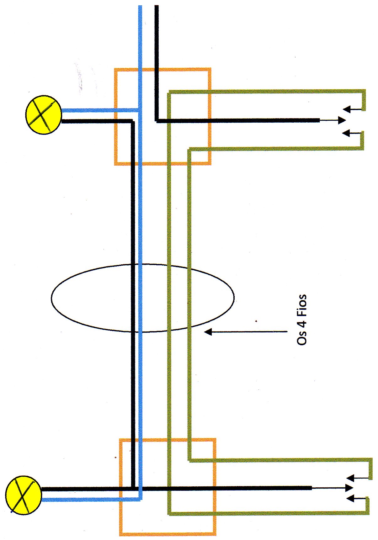

Viva!
Em relação ao esquema, penso que algo não bate certo
Em relação ao fio de terra tem que passar o 5º fio pelo tubo.
Eu sempre fiz assim e bate certo, se quisermos colocar um inversor poderemos fazer. Para apagar ou acender em 3 pontos diferentes, mas para mais de 2 pontos prefiro utilizar o sistema de Telerrupter .
Com este esquema garanto a 100 % que funciona
Boas a todos! cá para mim é a primeira vez em 40 Anos deste oficio que vejo ir um neutro ao cumutador! sempre fis dois fios directos de cumutador a cumutador
num lado entra a fase noutro sai para a lâmpada inversores mete-se os que se quizer ao longo da instalação nos dois fios directos portanto 4 nos inversores agora neutro nos cumutadores até pode dar mas é erro isto é opnião pessoal.
Boas a todos!
Com o devido respeito, peço imensa desculpa mas não posso concordar consigo, devido a:
Á 60 anos atrás não havia comutadores de escada, nem terra na tubagem, os fios tinham cobertura de pano e os tubos eram de alumínio e alcatrão por dentro.
Havia sim um sistema de interruptor no qual só acendia num lado e apagava no outro, e só se podia acender novamente as lâmpadas no local a onde foi apagado pela última vês.
Penso eu de que!!!!
Se esse esquema realmente for desse tempo nem a hipótese de terra deveria existir, pois a terra não se colocava.
Mas de qualquer maneira irei por em pratica esse esquema para ver se funciona, depois direi qualquer coisa, não é que duvide do companheiro, mas como nunca vi esse esquema estou curioso para ver o efeito.
João Ramalho
Olá
Eu disse 60 anos era uma força de expressão, queria dizer que se usava há uns anos, mas que funciona , funciona, mas isso agora não é permitido
Entao falta o terra, isso tb da para fazer com 4 fios sem ser dessa maneira.
sem ser com esse esquema de principio.
rafael
