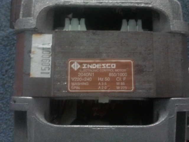

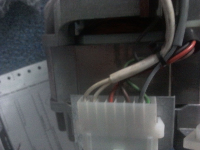

Re: Reutilizar motor de Maquina de Lavar
Boa noite ao forum.co
o motor que estou a pensar e o que vai em anexo na foto bem
Como a ficha de ligacao do mesmo.
agradeco os vossos comentarios
obrigado a todos
F.
obrigado a todos
F.
