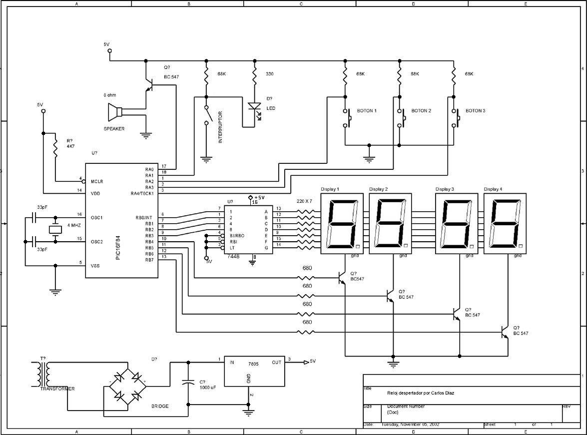

Relógio fácil de construir.
Eu ja fiz e ficou bom.
Usa Pic16F84.
Como leigo não saiu nada mal.
Relogio com PIC
