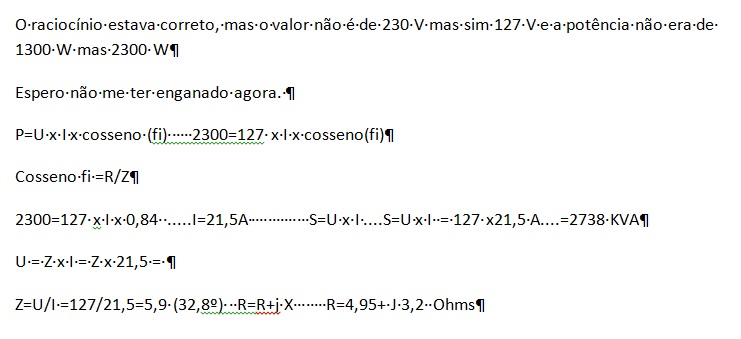

P=U x I x cosseno (fi) 1300=230 x I X coseno(fi)
Cosseno fi =R/Z
1300=230 x I x 0,84 .....I=6,27A S=U x I ....S=230 x I = 230 x 6,72 A....=1546 KVA
U = Z x I = 230 x 6,72
Z=U/I =230/6,72=34,2 (32º) R=R+j X R=28,7+ J 18,2

Acho que a sua confusão está na primeira fórmula que escreveu.
S = V x I
P = V x I x cos (fi)
Refira-se que S é a potência aparente e P é a potência activa.
Quando se assume P = V x I , estamos a falar num circuito de corrente contínua, no qual cos (fi) = 1, ou seja, S = P. Em corrente contínua, o circuito não tem parte reactiva, só tem a parte activa.
O wattimetro apresenta aquele valor de potência para aquela impedância especifica, porque se a impedância fosse outra, com outro factor de potência, também o valor apresentado pelo wattimetro seria diferente. Logo, há que ter em conta esse mesmo factor de potência em qualquer cálculo.
É por isso que normalmente, nos circuitos de corrente contínua se fala em resistências, e nos circuitos de corrente alterna se fala em impedâncias. Porque a impedância tem em conta a tal parte reactiva do elemento que compõe essa mesma impedância. E como tal, deve ser descriminado um factor de potência para a mesma.

Não consigo "colar os cálculos" dá erro.
Tive que colar como imagem
by duzia12
