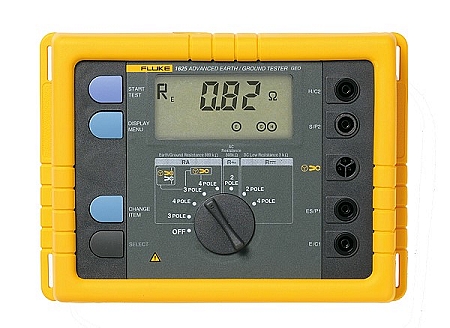

Como poderei medir essa resistência com o multímetro? É feita a avaliação entre o terra e o neutro?
L.Sousa
jaimereis
Mensagens: 2011
Registado: 30 abr 2011, 11:56
Re: Não deveria ter?
Mensagem por jaimereis »
só com um medidor de terras......com multimetro não serve...
é um exemplo, existem mais modelos...mesmo tipo pinça...
