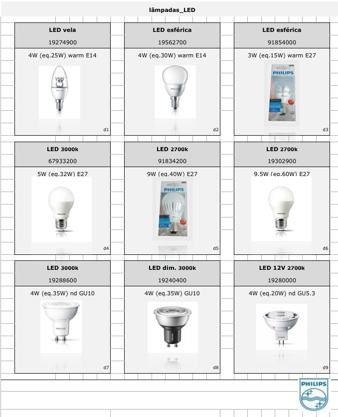

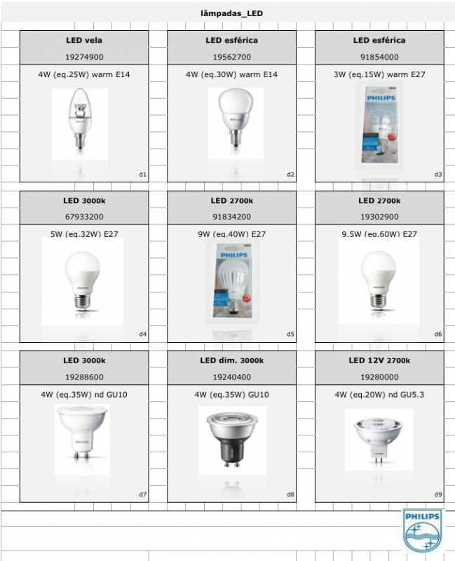

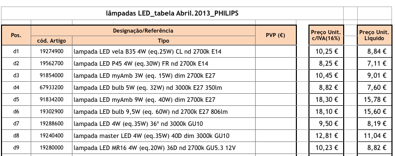

Boas. Embora pareca que o assunto já esteja um pouco explorado, há sempre mais alguma coisa a dizer.
Relativamente às lâmpadas a LED, já aqui alguém disse que nem todas são boas. Isso é verdade. Já adquiri muitas, no ebay e no mercado nacional (lojas chinesas incluidas) e pude constatar isso. Algumas chegam a aquecer muito, não tanto como as de halogénio, mas o suficiente para chegarmos à conclusão de que poderiam ser mais eficientes. Efetivamente até as há e a preços muito reduzidos. Tenho um medidor de consumos e dediquei-me a medir o consumo de algumas lâmpadas que possuia e verifiquei que, entre as mais baratas (que mandava vir do ebay), tinha uma com uma eficiência muito boa. Dava tanta luz como as outras mas quase que não chegava a aquecer. O medidor anunciava cerca de 5VA de potência absorvida (a potência útil anunciada pelo fabricante é de 3W). Deixo aqui o link do ebay:
http://www.ebay.co.uk/itm/High-Power-Wa ... 1c3508a8e2
Cá em casa tenho também muitas lâmpadas da Philips, refiro-me às MyAmbiance reguláveis. Reguláveis (ou "dimáveis"), pois trabalham muito bem com os reguladores eletrónicos (custam aproximadamente 14€). Têm um coportamento como as de halogénio ou incandescentes (permitem uma regulação praticamente de 0 a 100%), coisa que já não acontece com as que compramos no ebay e que são anunciadas como "dimáveis". São-no efetivamente mas ficam a km das philips. Aconselho, caso queiram regular o brilho das vossas GU10 a gastarem mais algum para ter bons resultados.
http://www.p4c.philips.com/cgi-bin/dcbi ... 9112759800

Desculpem desenterrar um tópico antigo mas já agora aproveito para acrescentar informação. Comprei estas OSRAM e fiquei muito surpreendido. Custam 15 euros no AKI. Em relação às massive de 50w que tinha, ficou muito melhor. E gastam 10x menos...
