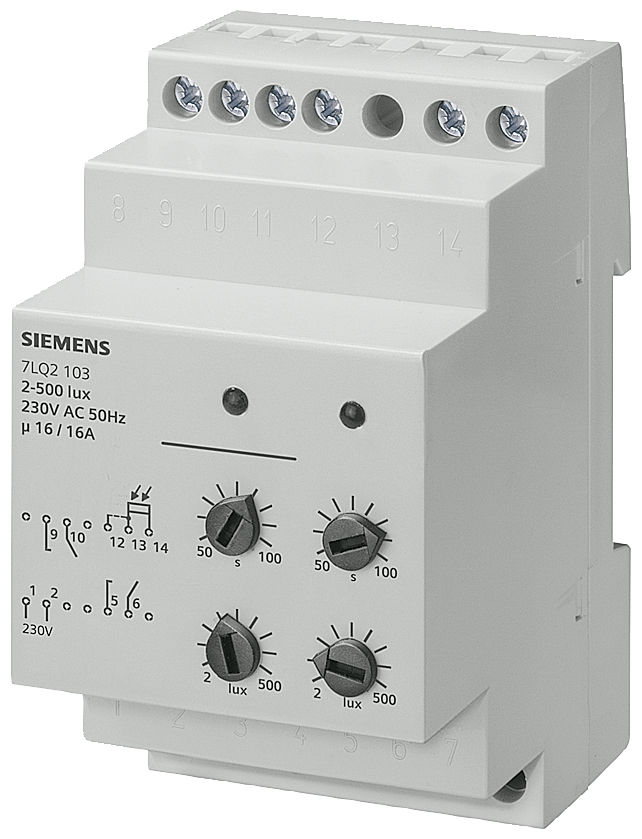

joaoosvaldo
Mensagens: 3378
Registado: 24 out 2008, 15:06
Localização: Norte
Re: Sensor de Presença / Interruptor Crepuscular
Mensagem por joaoosvaldo »
Na imagem seguinte estão as regulações típicas que são possíveis nos interruptores crepusculares:
Nota: Tal como disse o nelmindo permitem que se escolha em que nível de iluminação se começa a detetar pessoas.

joaoosvaldo Escreveu:Na imagem seguinte estão as regulações típicas que são possíveis nos interruptores crepusculares:
qual o esquema disto ?
1 neutro
2 fase
5 6 e 9 10 é saída para lâmpadas ?
12 e 14 ?

quero aprender Escreveu:
1 neutro
2 fase
12 e 14 ?
Pela imagem, parece-me um Interruptor Crepuscular de 2 canais independentes.
1 e 2 => Alimentação;
5 e 6, 9 e 10 => Contactos NA para comando de iluminação;
13 e 14 => Ligação da célula crepuscular externa;
12 não sei.
É tudo, por agora...
(angel_of_diablo)

quero aprender Escreveu: qual o esquema disto ?
1 neutro
2 fase
12 e 14 ?
Os pares 5-6 e 9-10 são os contactos NA do relé.
Os bornes 13 e 14 são para ligar a célula fotoeléctrica.
Edit: o caro Angel foi mais rápido a escrever.
12 não sei.
0 12 é nada não tem entrada bem aperto
