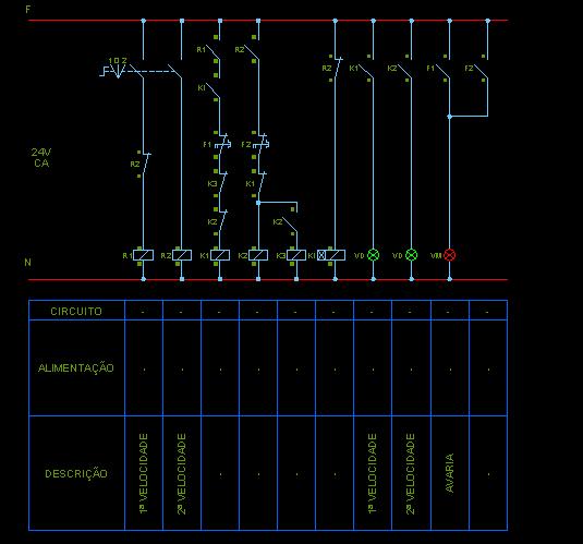

Meus amigos,
Este é o esquema para arranque de motores de duas velocidades (arranque Dahlander) com temporização na mudança da maior velocidade para a menor, bastante utilizado em instalações de AVAC.
ARRANQUE DAHLANDER TEMPORIZADO.rar
(23.86 KiB) Transferido 336 vezes

Olá
Bom tópico , eu aproveitei e fiz o "printscreen" e aqui está o esquema
Dalhander Temporizado.jpg (31.89 KiB) Visto 1460 vezes
