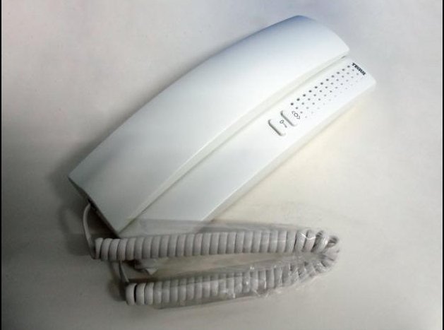

Tenho um intercomunicador TEGUI M-510 com o seguinte:
O circuito de video do condomínio avariou à muito, esse não faz qualquer diferença.
Acontece que quanto tocam à capainha o besouro toca, mas levanto os oscultadores e não ouço nada, nem ruído, nem consigo abrir o trinco da porta principal.
Tenho alimentação de 24 volt e de 12 volt à entrada do intercomunicador.
Ja testei os pulsadores de descanso do oscultador e o do trinco e actuam, (fecham o circuito).
Já medi continuidade das resistências e tem valores normais.
O único IC que tem é o do vertical do munitor que é um TEA2037A
O que pretendia era o esquema da placa com o n.º 1293/2 para conseguir chegar à avaria.
Ou algumas dicas para tentar reparar.
Desde já aguardo soluções possíveis.

Re: Intercomunicador TEGUI M-510
Tem de lhes pedir esquema das ligações desse video e do telefone simples.
A Golmar têm um telefone simples (T-710R), que é compativel com a maioria dos intercomunicadores existentes no mercado, compativél com os modelos da Tegui: TEGUI GL, TEGUI HORIZON Z, TEGUI ORIZON E

Mensagem por mosca10 »
Adquiri um Golmar T 710-R e fiz todos os testes possíveis de acordo com a tabela de eqivalências e o resultado não deu qualquer resultado.
Amigos.
Consegui um igual em segunda mão, mas em estado novo por 40 euros e foi só substituir e está a funcionar na perfeição e com video ao contrário do que me tinham dito que a avaria era geral no sector de video.
Só estou com um problema com a altura do som que tenho de baixar por causa do retorno o que terei de ajustar.
