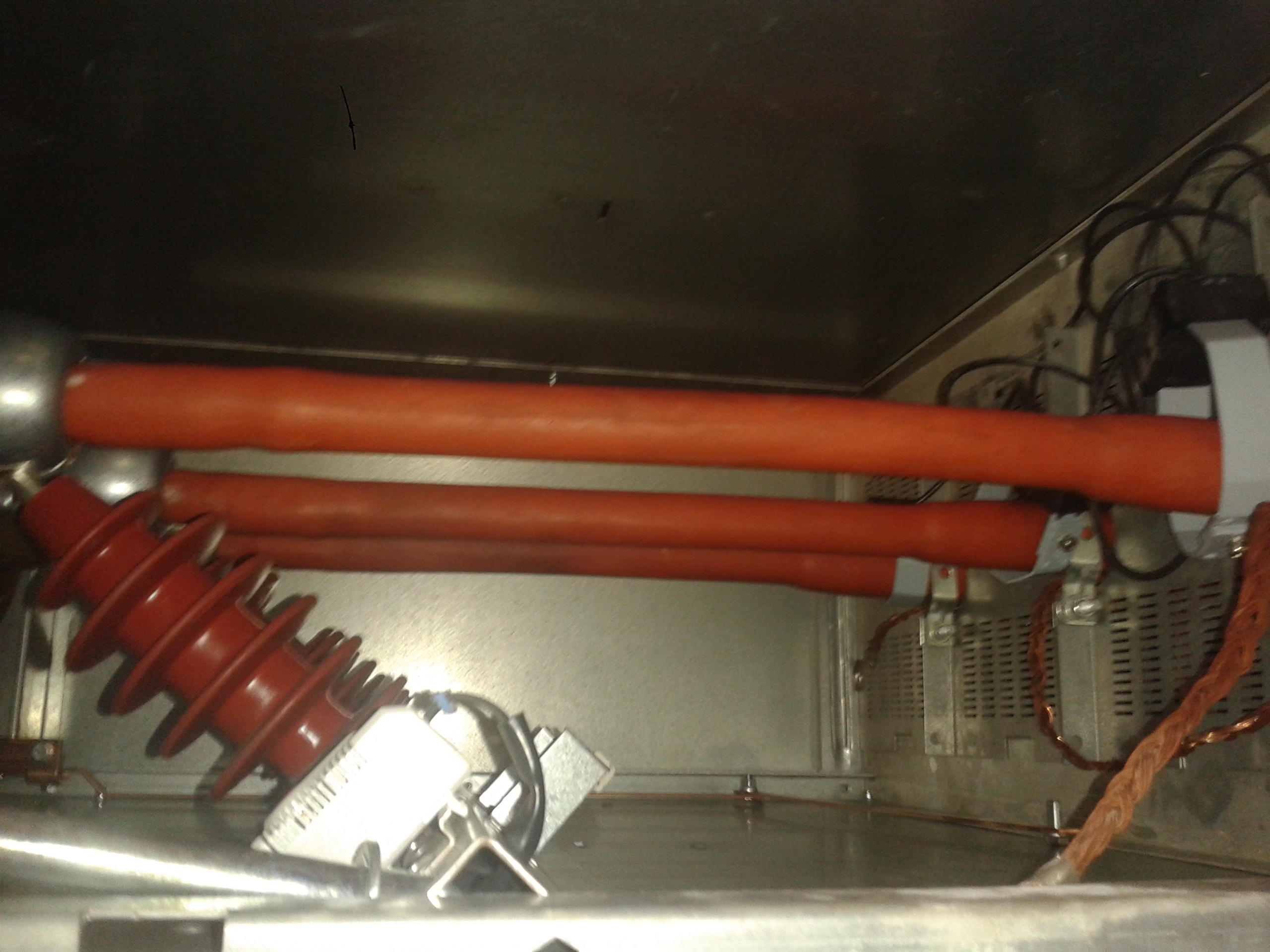

A propósito das cabeças:
Já vi cabeças MT feitas em Portugal, nas celas IS, onde apenas se tirava uma parte do semicondutor e a manga cobria parte dele (ver fotos). Pessoas, supostamente, especializadas nas funções. Isso é correcto??
Das poucas que fiz, coloquei sempre o semicondutor fora da manga...
