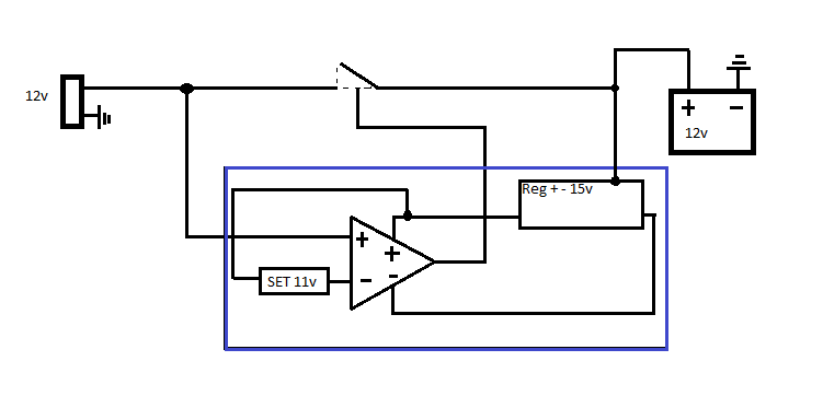

Obrigado pela resposta e pela ajuda.
Estive a estudar melhor o caso e fiz um esquema que vou por em anexo do que será uma possivel solução.
O circuito de carga do aparelho ja faz uma gestão do carregamento da bateria, ao contrário do que disse ele não faz um carregamento continuo, o sistema quando detecta que a bateria está carregada reduz a corrente de carregamento mantendo uma carga minima sem danificar a bateria por excesso.
O que pensei fazer seria utilizar um comparador de tensão que actuasse num mosfet ou rele, dependendo do que for mais viável de implementar, abrindo o circuito quando a bateria atinge o nivel minimo.
Acham que é uma alternativa viável?

Re: Circuito para monitorizar carga de bateria
Bom dia.
Já tenho o circuito de detecção de carga dimensionado e precisava agora de utilizar um mosfet ou algo do género para fazer o corte na linha, alguem me pode dar umas ideias de como funcionam e qual o melhor para este tipo de aplicação? O circuito que tenho de detecção faz accionar um led quando o nivel de tensão é mais baixo que o de referencia. O led está ligado ao detector na perna - e a mais está ligada á alimentacão (+-12v) com uma resistencia.
