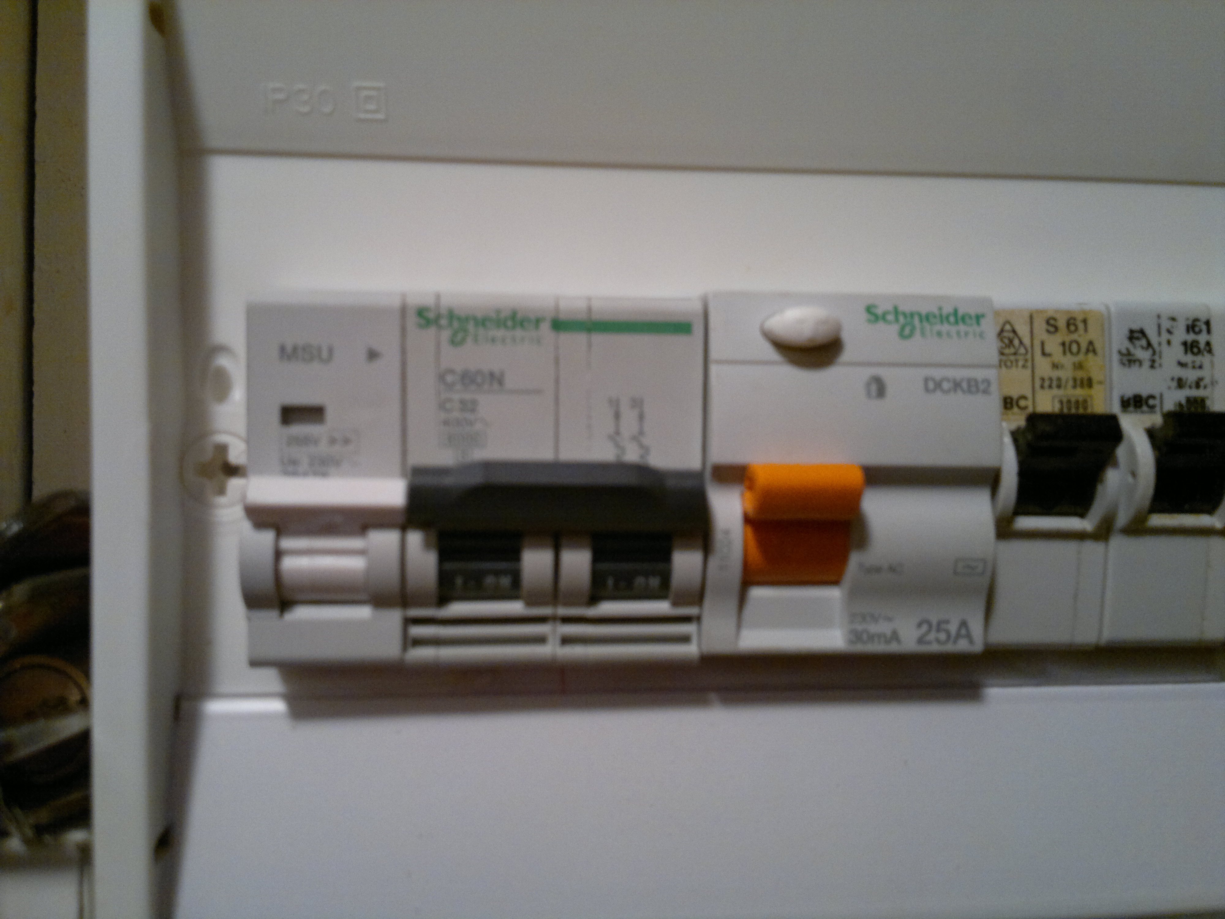

Maior parte das vezes quando se fala de proteção elétrica, recorre-se à proteção contra curto-circuitos, sobrecargas e pouco em relação às oscilações de tensão da concessionária. Na áreas suburbanas de Maputo e não só, vezes há em que o neutro rompe-se criando assim uma distribuição estrela desequilibrada, daí as sobretensões que acabam danificando a aparelhagem de muitos moradores.
Que tipo de proteção poderá ser empregue para acautelar-se deste tipo de infortúnio?

Uma das hipoteses é teres o neutro à terra ao longa da instalação (se não tiveres diferenciais) rede publica.
Outra, é teres detectores de histerese de tensão que faça o corte se a tensão sair dos parâmetros.

DannyPM Escreveu:Na áreas suburbanas de Maputo e não só, vezes há em que o neutro rompe-se criando assim uma distribuição estrela desequilibrada, daí as sobretensões que acabam danificando a aparelhagem de muitos moradores.
ha varias soluçoes para este problema, dependendo dos produtores, infelizmente pouco populares em Portugal ou desconecidas, digo isto porque ja tive esta avaria apresentada anos atras aqui no forum
como no quadro eletrico tenho equipamentos schneider, optei para soluçao do mesmo para proteçao a falta do neutro, auxiliaro msu255 acoplado com o disjuntor c60n
http://www2.schneider-electric.com/reso ... RO/MSU.pdf
tambem ha reles (ligados a devidos auxiliares) que monitorizam a tensao e fazem desarmar o disjuntor geral

Não conhecia este equipamento, vou fazer uma analise ao mesmo e estou a pensar começar a colocar o mesmo nos meus proximos projectos electricos, porque a falta de neutro acontece bastante vezes por causa do roubo de neutro nos postos de transformação . . .
Alguem conhece outra solução??
Daniel C já utilizas te este tipo de equipamento? Funciona bem? O preço é elevado?
Rocha
daniel_c
Mensagens: 43
Registado: 08 jan 2010, 20:16
Localização: Vila Nova de Santo André
Re: Que Proteção para rompimento de neutro?
Mensagem por daniel_c »
Rocha_28359 Escreveu: Daniel C já utilizas te este tipo de equipamento? Funciona bem? O preço é elevado?
tenho esta proteçao ha ~2 anos, fiz um teste e diparou, desde que esta no quadro ainda nao mas como obvio nao acontece esta avaria com frequencia
se bem me lembro o preço e a volta de 55 euros
MSU e compativel so com disjuntores Schneider: C60N, ID, C120, DPNN

No catalogo da Hager encontrei a solução, bobina de corte de baixa e de altatensão, acopladas a um disjutor especial, cortam aos 160v e 270v se não estou em erro. Por isso agora sempre que ha alguma oscilação de corrente fora desses parametros o quadro desliga.
Sei que é um bocado chato ter que ligar o quadro de tempos a tempos, mas assim esta tudo protegido convenientemente. Havia ainda a hipotese de por um rearme automatico, mas como esta sempre gente em caso considero desnecessario.

Encontrei um equipamento da Rhomberg (AP235) que protege contra sobretensões e subtensões bem como a falta de neutro. http://www.acdc.co.za/rhomberg/docs/AP234mon.pdf
Tensão regulável, rearme automático ou manual de acordo com a preferência.
