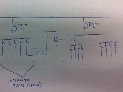

Relativamente à parte circular a tracejado, alguém detecta alguma inconformidade com o regulamento? De repente fiquei com dúvida se posso fazer isto assim, uma vez que o contacto auxiliar do contactor está a montante do disjuntor. Aguardo opiniões. Obrigado!

Duarte82 Escreveu:Boas,
Assim à primeira vista o que vi, é que o leitor é protegido por outro ID que não o dos circuitos que vai comandar.
Logo se houver uma avária nesse ID, os circuitos do outro ID não vão funcionar, eu colocaria tudo num unico ID.

boas
penso que, irregular, não está
mas, talvez não seja o mais indicado, mas tambem depende do objectivo, as cargas a controlar? são indutivas? ou resistivas?
penso que devia de usar um dispositivo do tipo CT por circuito, com interruptor de by-pass
