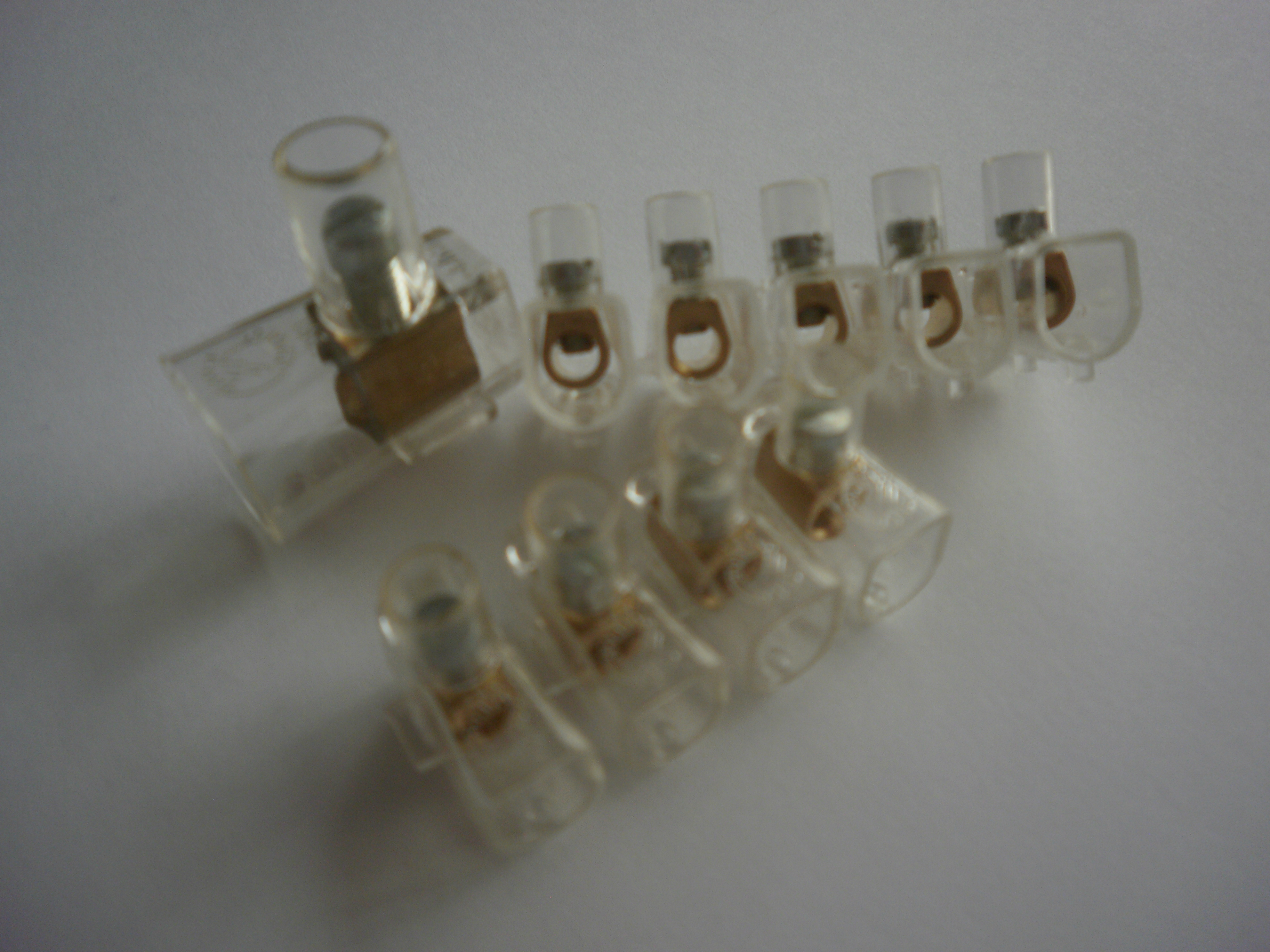

Ligadores tipo Torix
Há uns que dizem que podem usar outros não.
O Regulamento não sei se aceita a opção por ligação por torçâo. Num Livro da Certiel tem lá uma foto de um Torix.
É uma questão de ler...
Re: Torix
Boassuperhandy Escreveu:Qual é o nome técnico destas pequenas peças/ligadores?
Esse ligador torix, já passou à história, agora temos os ligadores do tipo wago para condutores flexiveis e para condutores rijos, e outros do mesmo tipo mas mistos, condutores flexiveis/rijos.
Re: Torix
Penso que o nome deva ser; "dispositivo mecânico complementar de ligação por torção"
O nome Torix ficou por ser a primeira marca a surgir em portugal, final dos anos 70, assim como vai ficar o Wago e ninguém lhe chama "dispositivo de ligação rápida", apesar de já existirem mts marcas.

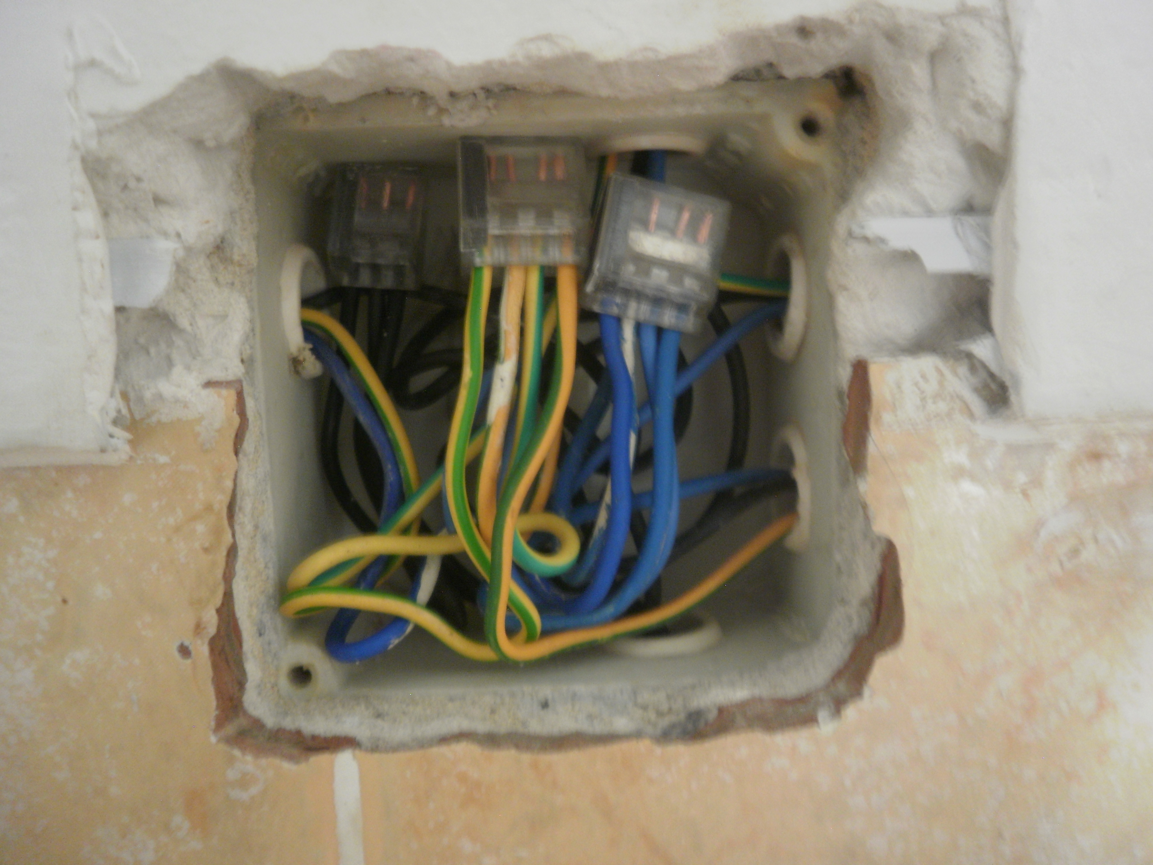

Carissimos, obrigado pela ajuda, conclui o trabalho com os Wago.
Qualquer das formas, gostaria de saber a vossa opinião sobre estes ligadores: Serão tao bons como os primeiros? Penso que fazem o mesmo tipo de trabalho ou estarei enganado?

Os últimos ligadores chamam-se ForBox, eu só os utilizo nos fios => que 4mm, por causa da amperagem. Como diz o José Calado eles por vezes queimam. Mas porque também as instalações electricas não são projectadas para a sua utilização. Como deve ser o caso da tomada para a maq. do café a debitar 18A, que certamente estava a ser alimentada por fios de 2,5mm. Mais informo que existe ligadores rápidos ( Wago ) para fio de 4 mm, mas nunca utilizei. Já agora não estando a criticar mas a dar uma sugestão, os fios colocados nas caixas de derivação devem ser ordenados na seguinte ordem, Terra, Neutro e Fase. Pois se tiver que confirmar se chega corrente a essa caixa de derivação, vai ter que “desmanchar “ todo o trabalho. Se tiverem ordenados como disse só é necessário virar os fios da fase para o exterior.
Re: Torix
superhandy Escreveu:Carissimos, obrigado pela ajuda, conclui o trabalho com os Wago.
Qualquer das formas, gostaria de saber a vossa opinião sobre estes ligadores: Serão tao bons como os primeiros? Penso que fazem o mesmo tipo de trabalho ou estarei enganado?![]()
Obrigado uma vez mais
Já não se fazem ligações nas caixas de derivação como antigamente, em que os condutores contornavam as paredes da caixa direitinhos.
Não gosto de ver este tipo de ligação a monte, mas claro gostos não se discutem, e funciona, logo está bom.
