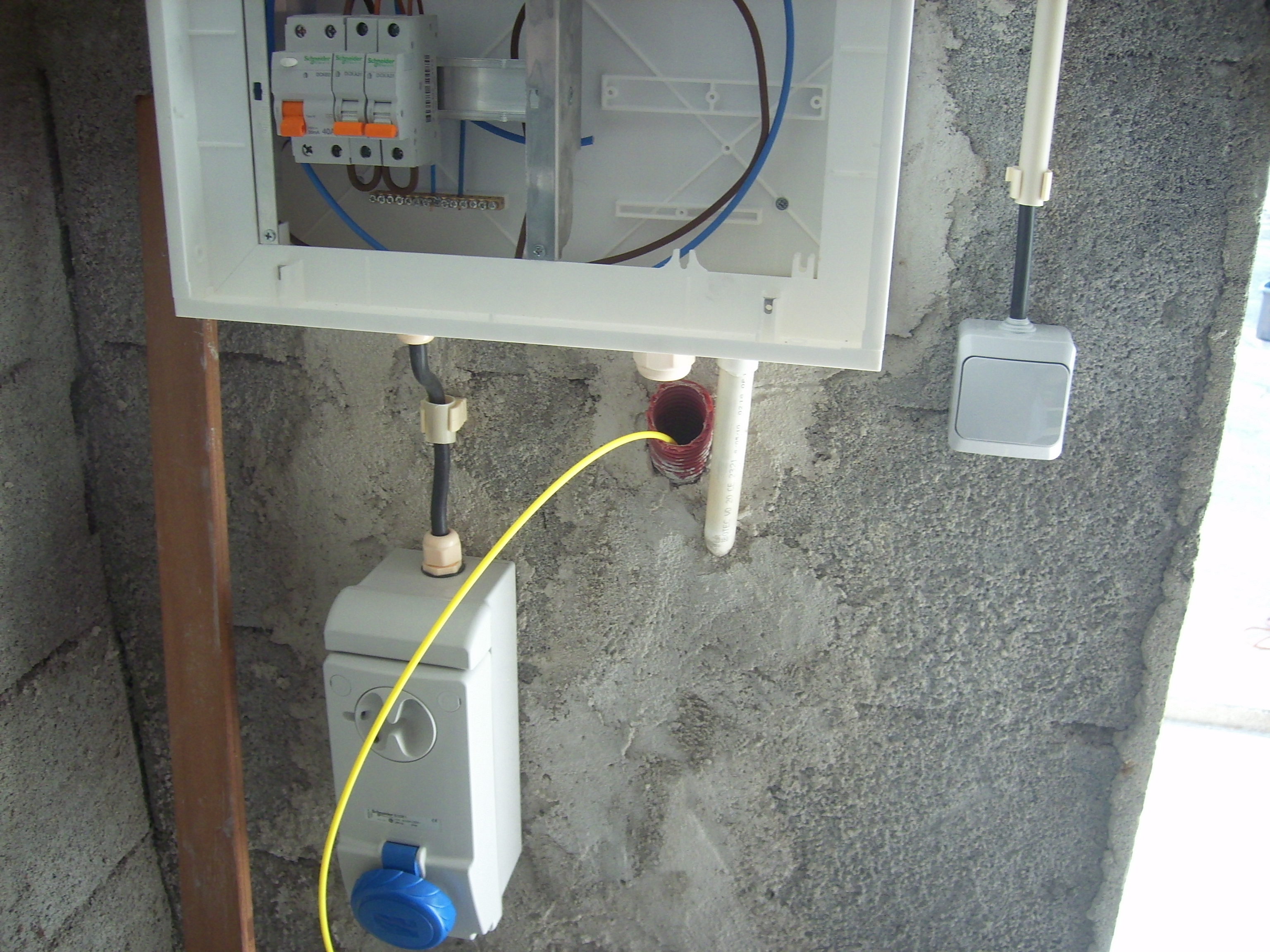

Boa noite, estou a fazer uma baixada num pequeno terreno agricola, tenho duvidas se posso usar bucim para o cabo de alimentação que vem do contador.
Tenho portinhola e caixa de contador no muro junto á estrada, a alimentação será feita a cabo xv 2x6mm protegido por tubo 40mm (vermelho de dupla camada) enterrado.
Na casinha coloquei um quadro da Quiterios saliente e fiz instalação á vista , um ponto de luz e uma tomada com encravamento, e queria saber se podia cortar o tubo da alimentação rente á parede e o cabo ir á vista (15 cm) até ao quadro e entrar por bucim pg21.
Não vejo problema nisso e penso que estecticamente fica muito melhor no entanto não sei se me é permitido ou não.
Tenho outra duvida, se sou obrigado a colocar unicamente uma tomada tipo CE (azul) com encravamento ou se posso colocar mais uma ou duas tipo schuko . A baixada a pedir será para exploração agricula .

Era assim que queria fazer, o tubo vd 20 ao lado é para o de 6mm para a caixa terra, sei que posso passar fio 6mm á vista para ligações equipotenciais mas á entrada do quadro tenho a mesma duvida. Pelo tudo anelado vermelho queria passar a alimentação xv 6mm e entrar por bucim.

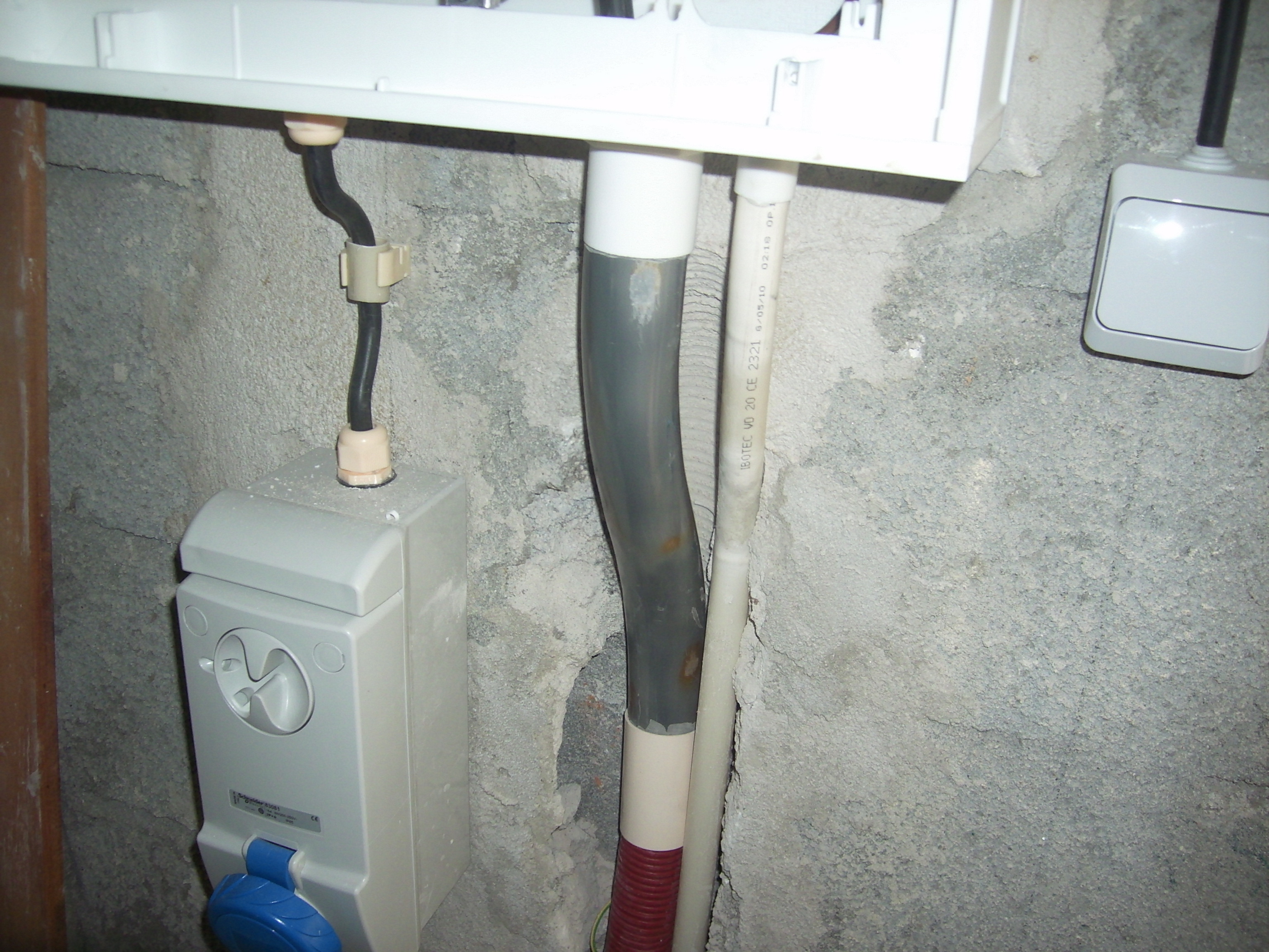

como não obtive resposta de ninguem acabei por fazer assim:
Já tapei o roço
Já tapei o roço
Re: Usar bucim na alimentação de quadro c/ disjuntor EDP
BFarinha Escreveu:como não obtive resposta de ninguem acabei por fazer assim:
O cabo da terra tem de entrar na zona do quadro, e não no espaço dedicado ao limitador da EDP, pode vir a ter problemas com a certificação.

ENERGY Escreveu:
Por exemplo, se for uma casa cujo contador fique na parede exterior caso não tenha muro e fique encostada á estrada, posso ligar da caixa terra directamente á caixa do contador e depois vir junto com a alimentação no mesmo tubo até á zona do disjuntor EDP no quadro, antigamente por conta de outrem fiz muitas vezes assim e sempre pensei que era assim que se fazia.
BFarinha Escreveu:
ENERGY Escreveu:
A terra, depois de passar pela caixa de chantes (ligador amovivél) liga diretamente no quadro, e a derivação do contador ao quadro não necessita de condutor de terra, uma vez que a caixa que vai alojar o contador, terá de ser da classe II logo não tem necessidade, nem borne para ligação de terra.
