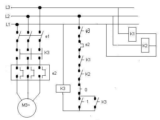

Mensagem por Judeu12 »
Falta de fase.png (60.56 KiB) Visto 843 vezes

Ora vivam.
Já que mais ninguém comenta, comento eu:
Em 1º lugar, estes esquemas, qualquer esquema, deve ser executado para que seja compreendido por todos e não só para a pessoa que o executou;
Em 2º lugar o retorno que poderá existir será que fase? Que eu saiba o motor não "fabrica" uma 4ª fase, e muito menos trabalha
só com duas...
Cps
A. Castro
Judeu12 Escreveu:
CF,Lda Escreveu:
Judeu12 Escreveu:Não desliga nada, tem o retorno de 200 V da bobinagem do motor.
Boas.
Colega "Judeu 12" não existe retorno nenhum porque circuito de comando é uma coisa, outra é circuito de potência e ambos não se misturam
Cps
A. Castro
Mas as fases a montante estão shuntadas e há retorno
Terei de fazer o esquema?
Aí vai
Judeu12

Mas há etorno na fase em falta pela bobinagem, enquanto o motor trabalha (sarronca)???

Re: Proteção Falta de Fase
Mensagem por CF,Lda »
Boas.
Talvez assim as coisas se tornem mais perceptiveis.
Diga-me lá então o que vai acontecer em caso de falha de L1.
Cps
A. Castro
Judeu12
En caso de falta de L1 as bobines do motor duas ficam ligadas em série e fica 400 V em cada logo 200 V.
Os contatores são de 400V mas como estão atracados a tnsão de 200 V pode ser o suficiente para o manter atracado. Mesmo sem o retorno o contator K1eK2 ficam em série (ligados)
Por isso inventarm o sistema de relé de falta de fase já que este não é fiável.
Mensagem por ohmico »
Judeu12 Escreveu:En caso de falta de L1 as bobines do motor duas ficam ligadas em série e fica 400 V em cada logo 200 V.
por isso é que se usar contactores de 230V e ligar o ponto comum ao neutro, esta "habilidade" se torna fiável.
Duzia12 Escreveu:Isso não dá resultado
isso... o quê?
SE faltar a fase L1
A falta de fase faz com que o retorno pelo motor fique a fase L1 com 200 V.
Ainda pior que a outra pseudo solução
Ora viva.
Então, de acordo com esta resposta, este esquema está errado: o bloco térmico e2 não é preciso em nenhuma instalação.
Afinal, o motor trifásico trabalha sem qualquer problema, só com duas fases.
Duzia12 Escreveu:SE faltar a fase L1
Ora viva.
E qual é a fase que faz retorno de 200V? Sabe se é L3 ou L2?
E se for L2 o que vai acontecer?
Cps
A. Castro
