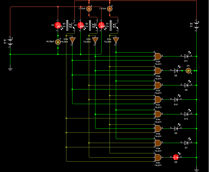

Já experimentei várias coisas, mas isto passa os meus conhecimentos, deixo em anexo o esquema do que eu queria fazer, para alguem ver se consegue perceber como fazer funcionar o sistema. Eu estou a utilizar um led de alto brilho como emissor de luz e um fotodiodo para receber.
- circuito do encoder
- Circuito.png (25.53 KiB) Visto 2173 vezes

Este foi o esquema que eu fiz no livewire. Utilizei os componentes indicados para as portas lógicas, 74LS04 e 74LS11. Os leds e fotodiodos são normais, não são de infravermelhos.

No teu esquema estão representados fototransistores e não fotodiodos.
Segundo sei, as fontes (que alimentam a parte emissora e a parte receptora) têm de ser independentes.
Outra coisa que não percebo no teu esquema, é o motivo de tanto led, tanto fototransistor e tanta porta lógica...o objectivo não era controlar apenas uma porta lógica com um fotodiodo?
Nos links que te indiquei, tens esquemas que (adaptados) permitem fazer o que tu pretendes.

Vou tentar explicar em que consiste o projeto. Eu queria fazer um sensor da direção do vento, para tal, iria ter 8 combinações possiveis num CD que iria ser um encoder, ou seja, no CD iria estar aplicada uma tabela de verdade de 3 entradas, com 8 combinações possiveis. Cada par Led/fotodiodo seria uma entrada. Conforme o CD está em determinada posição, ou deixa ou não passar a luz do Led para cada fotodiodo. Vou anexar umas imagens que eu fiz em AutoCAD para ajudar a perceber melhor.
A cada uma das combinações possiveis, iria estar associado um led que indicaria a direção do vento.
Eu já tentei utilizar a solução dos transistores para controlar as entradas das portas negadas, mas sem sucesso.

Tenta usar manga termorretráctil, para isolar os leds receptores, de modo a receber "luz" frontalmente e não serem influenciados pelos leds emissores vizinhos.

E outra solução pode passar por em vez de usar um 7404, usar um 7414, que faz a quase a mesma coisa, mas com melhores resultados:

O meu conselho é o seguinte: resolve o problema por partes.
Esquece o teu circuito. O teu problema neste momento, pela descrição no primeiro post, é não conseguires obter o sinal "0".
Pega no link 2 que indiquei e monta a primeira parte do circuito (photodiode alarm circuit), até ao circuito integrado. Ou seja, montas apenas a parte que está à esquerda do circuito integrado. Isto é um simples sensor (individual) como o que queres montar. Vai acender ou apagar o led verde conforme receba luz ou não.
Monta isto e depois diz qual foi o resultado. Se funcionar, tens o teu problema resolvido e partes depois para a montagem do conjunto.
Outra coisa importante a ter em conta, é se realmente tens fotodiodos. Porque no esquema que mostraste, estão representados fototransistores. Não são a mesma coisa.

Eu tenho fotodiodos e sempre foi isso que quis utilizar, mas quando fiz a simulação no livewire, para conseguir simular a variação de luminosidade, tive que por os fototransistores no esquema. Vou tentar aplicar as soluções que me deram e depois digo qualquer coisa.
