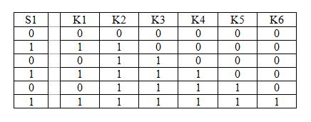

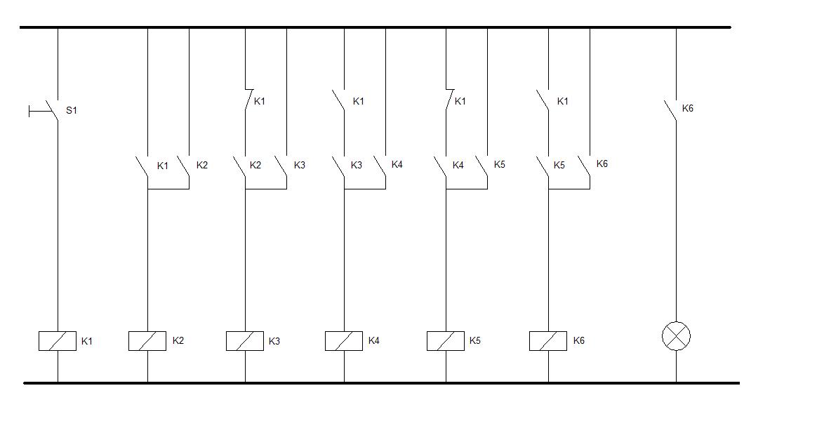

meu professor de Comandos Industriais me passou um pequeno desafio,
creio que os mais experientes acharão isto muito fácil, mas por enquanto não consigo nem enxergar como fazer isto, e gostaria muito se alguém pudesse me ajudar com algumas idéias de como o fazer,
o desafio é o seguinte:
"3 Clicks - Para que seja acionada a máquina principal deve-se pressionar a botoeira S1 três vezes consecutivas. Durante o primeiro e segundo pulso, ainda quee a botoeira seja mantida pressionada, a máquina não é energizada!"
Aparentemente se trata de um contator que só é acionado no 3º clique da botoeira S1, existe por acaso algum dispositivo que "conte" os clicks????
desafio em comandos elétricos

Re: desafio em comandos elétricos
Boa noite.
Como já referi anteriormente noutros tópicos, o objectivo destes exercicios é que o aluno pense por si próprio, de modo a que desenvolva a capacidade de resolução de problemas.
No entanto, vou dar uma ajuda, porque também gosto de um bom desafio.
Assumo que a ideia do exercicio seja resolver o mesmo com recurso a contactores e botoneiras.
A tabela será algo como isto:
Como se pode verificar, o contactor K6 só liga depois de pressionar 3 vezes a botoneira S1.
O que fará com que a lâmpada também só acenda nesse momento.
Tenho que dar os parabéns ao rainbow porque a solução está correcta. Ele deve ser como eu, do tempo em que os PLC's eram coisas do
outro mundo (fins dos anos 70).
A tabela de verdade também está 100%.
Só falta o botoneira para parar a máquina. Não está de acordo com a diretiva máquinas. LOL
