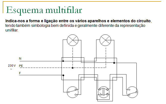

Boa noite a todos
Tenho o seguinte cenário:
- três lâmpadas de tecto;
- três interruptores comutadores;
- queria ligar e desligar dos três pontos.
Será que alguém me podia ajudar? Eu tinha interruptores de regulação de luz mas queimaram e acabei por comprar comutadores de escada simples mas agora não consigo fazer a comutação.
Tenho de comprar mais algum material?
Precisava de um esquema...
obrigado

Se diz que teve instalados reguladores de luz e agora quer fazer uma comutação dos 3 pontos, vai ter de adaptar a instalação para uma comutação simples com 1 inversor intercalado, logo vai ligar e desligar os 3 pontos de uma só vez, a partir de 3 pontos distintos.
Vai ter de ter 2 comutadores simples e um inversor, e fazer novos enfiamentos de condutores, entre comutadores.
Em alternativa se os 3 pontos de luz estiverem a sair da mesma caixa de derivação, pode utilizar um teleruptor e liga-o na caixa de derivação.
Para comandar os pontos de luz com telerruptor, utiliza 3 botões de pressão na vez dos comutadores, e já não precisa de fazer novos enfiamentos de condutores, penso ser bastante mais simples.
Se pesquisar por aqui no forum existem esquemas para as duas versões.

Poderá fazer comutação de escada com inversor:
http://sites.google.com/site/pedrocalde ... rGrupo.jpg

boas, então é assim: vai ter de adaptar a instalação para uma comutação simples com 1 inversor intercalado, logo vai ligar e desligar os 3 pontos de uma só vez, a partir de 3 pontos distintos.

Vais ter de usar um inversor e 2 comutadores para poderes controlar o ponto de luz em 3 sitios..
O esquema eletrico podes encontrar no http://www.efapel.pt/fotos/editor2/Tecnica_PT.pdf na pag 188, o esquema é efapel, mas é identico.

A única solução que vejo, seria colocar junto à entrada um inversor de grupo e junto às cabeceiras da cama dois comutadores duplos de escada (dos quais apenas seria aproveitado um dos comutadores de escada para a iluminação do tecto, sendo que o outro comutador de escada funcionaria como interruptor simples para o aplique por cima da cabeceira). Qual é o problema desta solução? A tubagem sendo de 16mm não vai chegar para a quantidade de condutores que lá vai ter de passar. Contabilizei entre a caixa de derivação e o primeiro comutador de escada duplo, um total de 8 condutores... F+N+T+4 condutores para o inversor+1 condutor a ligar às lâmpadas no tecto... Se quiseres disponibilizo dps o rascunho que fiz.

O esquema que tinha imaginado é o que segue... É um pouco confuso, mas se bem entendi, é a única forma que vejo de realizar a comutação pretendida. Mas mais utilizadores poderão dar a sua opinião. Não sou instalador
Sim, F é para Fase, N para Neutro e T para Terra... Não será mais fácil ir buscar a terra ao quadro eléctrico directamente??

Penso que as linhas do tecto e dos apliques devem estar na caixa de derivação...
Não consigo ver o esquema postado por não ter permissão, mas fiz um de como deve ser feita a instalaçao:
Alguma duvida?
Do interruptor 1 ao 2 tem de passar 8 fios, o que acho ser complicado devido a distancia e curvas do tubo.
Se pretende abrir rosso o melhor é abrir do 2 ou 3, consoante a distancia, até á caixa de derivação. outra forma será, abrir do aplique ao interruptor 2 ou 3 e passar lá a linha de lampada e de corrente.
Se não pertende abrir rosso, a melhor forma é fazer a comutação apenas em 2 pontos e eliminar o inversor
fica ao seu critério.
espero ter ajudado

obrigado pela ajuda , na realidade so tenho de passar 7 cabos do interruptor 1 ao 2, pois os apliques estao ligados directamente ao interruptor 2 e 3 respectivamente.MJCastro Escreveu:Penso que as linhas do tecto e dos apliques devem estar na caixa de derivação...

em ultima instancia vou buscar o neutro a tomada e assim ja so tenho de passar 6 cabos do 1 ao 2.
As curvas penso que estao bem feitas, alem de que o tubo é anelar .
obrigado
Re: comutação entre três interruptores
hoje estive a testar e consigo passar sem problemas 8 cabos no tubo de 16
