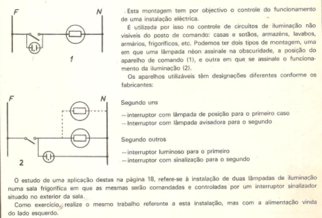

olá a todos alguém me poderá ajudar?
comprei um interruptor daqueles com a luzinha de sinalização e pedi ao individuo da loja que era para acender quando a Luz estivesse acesa, sei que o normal é que quando a luz está apagada o interruptor esteja sinalizado para mais facil encontrá-lo, mas no meu caso é necessário o inverso, quando a luz na rua estiver acesa queremos saber sem ter de ir lá fora ver, ou seja o sinal do interruptor estar aceso.
o problema é que não consigo fazer com que isto aconteça, ele só acende quando a luz está apagada.
será que o interruptor não serve para este fim ou estarei a fazer algo de errado na ligação???
SE NÃO CONSEGUIR HOJE AINDA LEVO PORRADA DA MULHER LOL
OBRIGADO
Re: URGENTE interruptor com sinalizador
Desenho de Esquemas elétricos
F.Silva A. Roseira pag. 15
têm é de o interruptor levar 3 fios

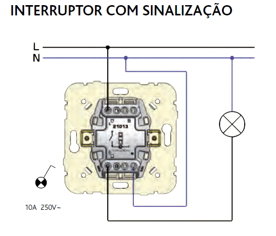

Mensagem por Aker Nato »
Especifica melhor o modelo que compras-te para ver se realmente dá para o fim pretendido.
Estes interrutores por vezes não se encontram em stock no fornecedor mas numa "casa china" tem quase sempre.
