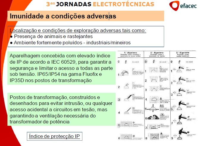

Boa noite,
alguém me sabe indicar como é obtido, classificado um Posto seccionamento e transformação quanto ao nivel de protecção IP?
http://ave.dee.isep.ipp.pt/~see/jornada ... ioVale.pdf
Onde posso encontrar , a tabela da pág 5 desse pdf, relativo à IEC 60529?
Cumprimentos, Sérgio Conduto
ip35d PST.bmp (972.46 KiB) Visto 5221 vezes

Penso que já aqui no fórum foi dito que se classificaria como BE2, o que implica se não estou em erro um IP3X.

Ok, obrigado.
Implicaria um IP4X.

BE2 -> IP4X
Ver o seguinte tópico:
http://www.eletricidade.net/viewtopic.p ... A3o#p24635

[quote="parreirajoao"]Penso que já aqui no fórum foi dito que se classificaria como BE2, o que implica se não estou em erro um IP3X.
______
Boa noite, no caso de um grupo gerador de combustão a diesel, o espaço onde ficaria localizado, também se pode classificar por BE2?

Volto a ressalvar que o IP para locais BE2 é IP>=4X.
Sim estou de acordo que os locais de instalação de grupos geradores também sejam classificados como BE2.

Obrigado pela confirmação.
Sim, já conhecia essa excepção dessa influência externa (risco de incêndio, BEX) que implica esse IP
Bom fim de semana
