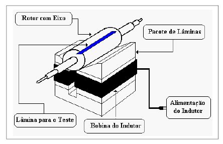

EU reparo maquinas demolidores aparafusaras rebarbadoras etc. A uns dias atrás tive um problema com um rotor novo da marca Bosch.
O rotor em questão apesar de medido com multímetro e dar resultado 0.03 em todas as palhetas do colector, não trabalhava em condições.
Alguém me mostrou um aparelho de fabrico caseiro, e feito o teste ao dito rotor verifiquei que realmente não estava totalmente isolado e por isso trabalhava mal.

Para testar induzidos é como o da foto "Tatu". Podes fazer um é facil (para quem sabe) não é dificil.
Quando têm a bobinagem em curto, a lamina de teste vibra.
Era mesmo isso que eu queria fazer um aparelho.
Pode dar me umas dicas de como fazer sff.

Arranjas o ferro, e depois enrolas 1Kg de fio 0.70 + ou - diametro e está feito.
Re: Testar Rotores de 230V
Obrigado MarioMário Escreveu:Boas
Mas como faço a ligação??
Neste aspecto tenho dificuldade, eu não sou propriamente electricista, enrolo 1Kg de fio 0.70 tem que estar isolado do ferro certo ??
e depois uma ponta vai para (-) e outra para (+) ??
o ferro pode ser a metade de um estator velho ??
CREP
- Mensagens: 8138
Arranjas um induzido velho (sucata) e cortas os canais, depois tiras o veio, furas o pacote de laminas para pores um parafuso para apertar o pacote (basta dois de cada lado).
Isolas com cartão ou isolamento "plástico" polyester, de seguida enrolas o fio no local donde estava o veio. O fio é esmaltado de preferência classe 2 H.
O tamanho (comprimento do pacote de laminas tem haver com o comprimento dos induzidos que vais testar) mas creio que com 30 a 40mm é suficiente para o que queres.
As ligações é um fio na fase e outro no neutro.

Caros colegas á dias fiz um aperelho destes
no qual utilizei ferro de um TI . As laminas do ferro era em forma de I não tinha grande Secção 13,5cm x 3 cm de largura depois de montado todo o ferro tive uma area de 22,5 cm2 esse tivesse outro colocava cerca 45 cm2 .Fiz então os calculos para essa area e obtive cerca de 470 espiras tendo eu colocado 500 esp, por ter uma secção de fio mais baixa que eu queria . O fio foi aquele que tinha em meu poder que era de 0.70 não tinha outro ou senão tinha posto cerca de 0.85 a 0,90. Esta a trabahar mas pecisava mais campo magnetico para a folha de serrote vibrar mais .
Para esclarecimento eu já fazia ensaios de induzidos com este tipo de aparelho á cerca 38 anos atrás.
Xicodac
