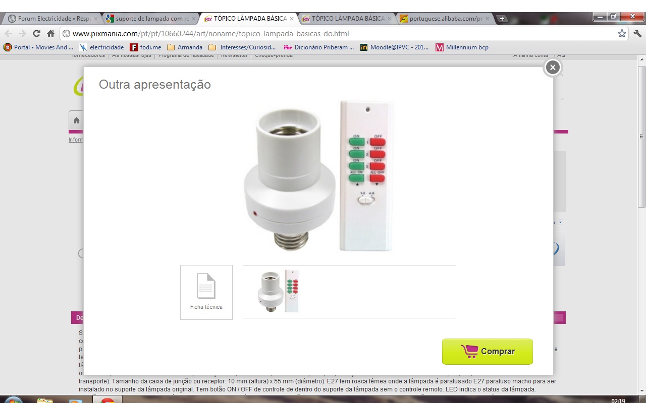

Ou então... usas um suporte de lampada ja com comando á distancia, e não faz falta conductores :)

Isso é muito bonito, mas o casquilho existente já tem de ser previamente ligado, para depois enroscar este com comando por infravermelhos, não esquecer que as pilhas deste comando também se consomem, e quando faltam, não dá para bater palmas para a luz se ligar, é preciso cpomprar pilhas novas.
E já agora se alguém por engano desligar durante o dia o interruptor desse casquilho, quando carregar no botão, luz nem velaaaaaaaa.

O interruptor não vai estar a fazer absolutamente nada, basta para isso ligar os condutores num ligador"tipo wago", assim vai ter sempre lá a dita luz...As pilhas, todos os comandos consomem.
