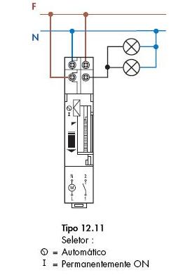

Boas.
Estou a montar um temporizador finder 12.11 mas liguei conforme o esquema de ligação e não dá energia nenhuma de saida. Ele está a funcionar porke se ouve o relogio e recebe energia, mas sair energia para o placard, nada.
alguem pode ajudar?
problema temporizador finder
Re: problema temporizador finder
Boas amigo, penso que deves estar a usar este esquema, que será o correcto para o 12.11
Para testares faz assim,
na roda do temporizador coloca alguns piqueletes para a direita de forma a que fique um grupo para a esquerda e outra para a direita
Depois anda manualmente com a roda do temporizador e verifica se a luz acene,
caso inicialmente esteja apagada, deverá acender após o estalido da entrada em funcionamento dos piqueletes que estão para a posição contrária.
Podes tb colocar o botão na posição permanente e se o contacto estiver ok a luz acende
Se mesmo assim não trabalhar é porque terá uma avaria, pois o temporizador pode estar bom, mas existir uma avaria na parte de contacto.
