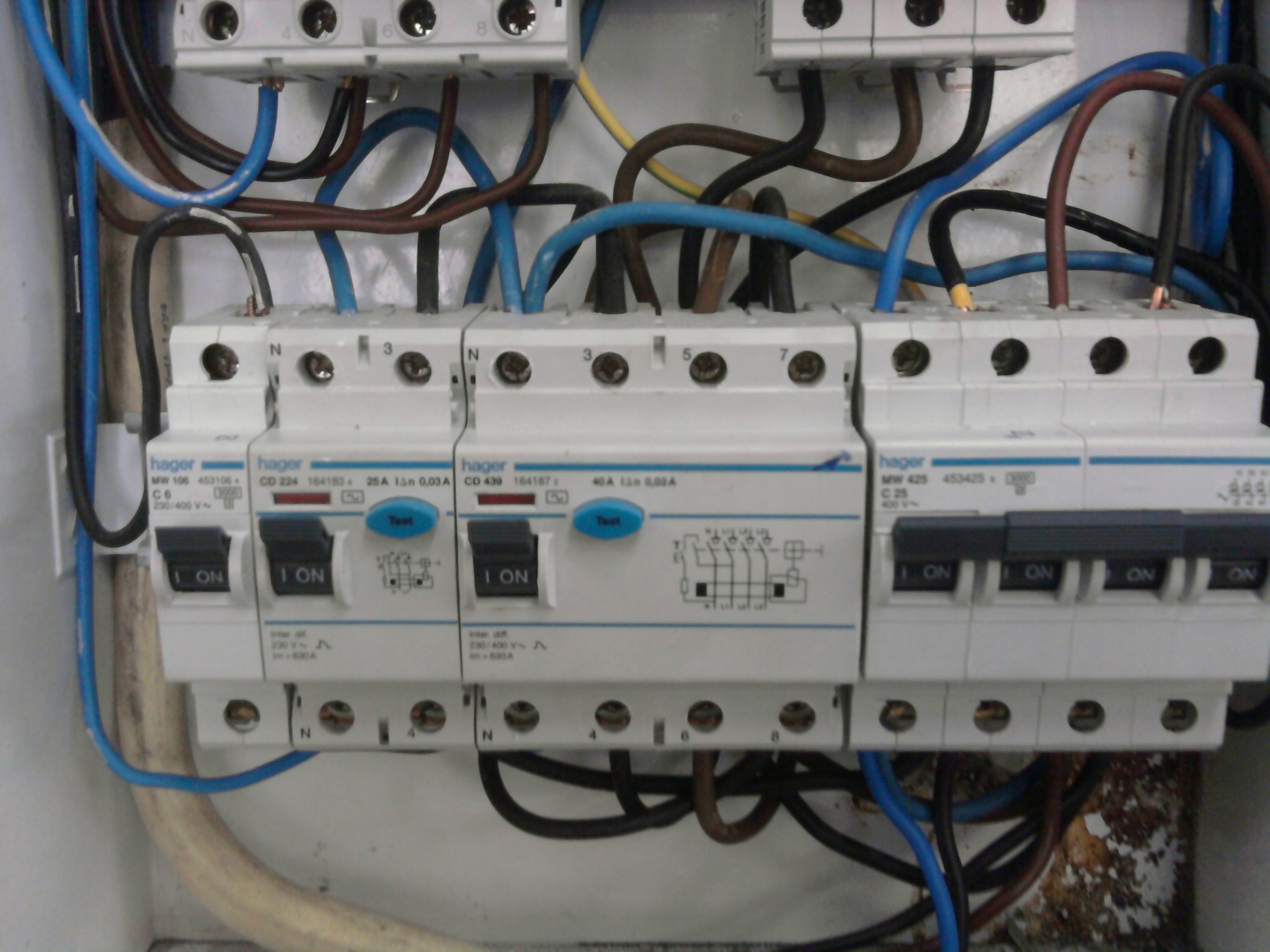

Preciso da vossa ajuda. Eu acho que já fiz a minha apresentação - se ainda não o fiz peço desculpa.
Preciso de remodelar este quadro eléctrico que está numa sala de aula. Neste sala vão levar em números redondos 25 pc's, impressora e mais alguns portáteis que os miúdos possam ligar. Portanto, estou a pensar em ligar umas 60 tomadas. A instalação está como se vê nas fotos. A única possibilidade que tenho é de mexer no quadro para proteger da melhor maneira.
Eu tenho uma ideia de como fazer mas preciso de saber se me escapa alguma coisa:
- Vou colocar 3 diferenciais;
- E 60/8 disjuntores de 16A.
Tenho que colocar mais alguma coisa?
Obrigado desde já!

Cada disjuntor de 16A a proteger um circuito com 8 tomadas no máximo (8 disjuntores de 16A no total) e 3 diferenciais de 40A / 300mA (dois dos diferencias ficam com 3 circuitos e o outro com 2 circuitos). Não esquecer ainda o interruptor de corte geral do quadro eléctrico.

Sem querer ferir susceptibilidades, penso que quem faz uma pergunta destas não deveria de fazer o trabalho.
Mais digo, que pelo aspecto do quadro mostrado nas imagens, se nota que não é trabalho de um profissional.

Partilho da mesma opinião, tratando-se ainda de um local escolar.rainbow Escreveu:Boa tarde.

não tenho a certeza , mas numa das fotografias no canto parece-me uma beata
acho que o quadro devia de ser novo e maior para alojar todas as protecções necessárias de acordo com as RTIEBT

Concordo plenamente com o comentário do colega Rainbow, e acrescento que na minha opinião nestes casos não se devem dar opiniões sem conhecimento real da instalação, como é o caso do aconselhamento de diferenciais de 300mA sem se saber se estão adequados para garantir as condições regulamentares de segurança.

Antes de mais, não fui eu que fiz esta instalação e concordo (quase) com tudo o que foi dito. O quase tem a ver com algum exagero...
Sou prof desta escola mas a minha experiência é em Electrónica e não Electricidade. Não sou burro mas também não sou profissional.
Como hoje em dia as escolas não têm dinheiro para praticamente nada, tento dar a minha ajuda.
Não dá para reparar mas há um fio terra que está "fitado" (Não é permitido) e como é óbvio, o quadro não está aberto mas sim devidamente fechado
Tenho alguma experiência em Electricidade e a ideia é somente instalar disjuntores, diferencias, corte geral (Faltou-me este) e dividir os circuitos direitinhos. Sei perfeitamente que cada circuito leva 8 pontos e se repararem bem há disjuntores de 6, 10 e 16A.
Como é um circuito exclusivo de tomadas o trabalho é somente dividir os circuitos direitinhos.
Obrigado desde já pela vossa ajuda mas acho que não há motivo para exagero...

Penso que o quadro está mal dimensionado, pois deveria ter mais espaço, para colocar um barramento de escada, porta fusiveis e sinalizadores, e no meu entender os IDs deveriam ser de 30ma e não de 300ma.

Cá está a razão de não se criticar sem conhecimento! Este é um Fórum de entreajuda.eddygrinder Escreveu:Antes de mais, não fui eu que fiz esta instalação e concordo (quase) com tudo o que foi dito. O quase tem a ver com algum exagero...

Em relação aos diferenciais o mais prudente será realmente utilizar os de 30mA. Depende das pessoas que irão utilizar a sala se forem crianças convém utilizar os de 30mA (e já agora confirmar o valor da resistência de terra a ver se é adequada a esta sensibilidade).

Além do que já foi dito, não se esqueça que as tomadas deverão levar obturadores.

O ponto das RTIEBT indicado não se aplica ao presente edifício que é escolar. Aplica-se o seguinte ponto 801.2.3.3.parreirajoao Escreveu:Além do que já foi dito, não se esqueça que as tomadas deverão levar obturadores.

Eu fartei-me de olhar para o quadro - até levei o meu RSIUEE (Sim, comprei o original...) mas a única maneira que eu estava a ver de fazer aquilo direito era desmanchar tudo mas... não há muito tempo!
Farto de olhar para aquela c@gada, fui ao responsável do executivo e perguntei quem tinha feito aquela instalação. Bem, passei-me... disseram-me que tinha sido um electricista!
Lá tive que dizer que de electricista não tinha nada e que aquilo, basicamente, estava muito mal feito. Como não me deram tempo para fazer tudo direito, limitei-me a separar um circuito e a distribui mais uniformemente as tomadas.
Vou propor quando tiver mais tempo fazer aquilo como deve ser!

topico antigo eu sei mas sou obrigado a dizer isto esta no sangue. barramento de neutro preso com abraçadeira de serrilha numa calha dim??? beata no canto do quadro!! cabo de entrada a 4mm com derivaçoes a 6mm repicadas a 2,5mm. e nao sei se viram mas ha uma difrença bem mais grave. nao é por si sr. professor mas o eletro-pedreiro ao menos tinha vergonha e nao mexia

Sendo assim entendo que já existem contribuições suficientes para se poder tirar uma conclusão sobre o tema:
- Não restam dúvidas que a instalação da sala de aula tem de ser feita de novo, incluindo o quadro. O que existe está como todos viram .... (obrigado pelas fotos, pois são um exemplo de caso de estudo).

Desde já peço desculpa pelo ligeiro afastamento deste tópico mas o trabalho tem sido muito.
... e antes de mais queria agradecer ao asubida. Depois respondo...
Não sei se é "crime" o que vou escrever mas conto a história mais ou menos abreviada:
Começo já por aquilo que não fiz... mexer no quadro. Não toquei em absolutamente nada e depois já entendem a razão porque não o fiz.
Depois, pessoal, não há lá nenhuma beata...! Nesta sala entram só miúdos do secundário, portanto, do 10º - 12º ano
Eu estou sempre disponível para ajudar mas como sou prof mais ligado à electrónica, ofereci-me para tentar remediar a situação.
Por isso é que vos pedi ajuda. Volto a repetir, não sou burro mas também não sou profissional, no entanto, sei distinguir o que está certo e errado. Neste caso, o que me apetecia fazer era simplesmente meter as mão ao quadro e sacar tudo fora. Como já disse, tenho o RSIUEE e algumas vezes faço uso dele, não só para fazer pequenos trabalhos como para leccionar um ou outro módulo de electricidade.
Mas, imaginem ter que fazer isso em 2 dias, incluindo comprar material e arranjar a sala. Ainda por cima com os profs de informática a pressionar que precisavam de tudo pronto e a horas...!!!
Posto este cenário, fui ao Executivo e perguntei quem tinha feito aquilo. Expliquei que as coisas não podiam estar feitas daquela maneira - tal e qual como o telmo disse - além disso, o fio terra não podia estar "fitado", teria que haver, pelo menos mais um diferencial e um quadro maior, etc...
Comprometia-me a fazer tudo direitinho mas precisava de muito mais tempo e o quadro vinha todo abaixo!
Qual não foi o meu espanto que me disseram que a instalação tinha sido feita por um electricista!!!!
Como estamos a falar de pessoas que não percebem de electricidade é muito fácil o gajo aldrabar e fazer a c@gada que fez!!!
Sendo assim, a única coisa que fiz, foi aproveitar uma tomada que lá estava sem uso e "pendurar" lá 8 circuitos, aliviando os outros.
Toda esta indignação eu também a tive e demonstrei-a a quem de direito mas como devem entender, ou faço tudo de novo e assumo a responsabilidade ou arrisco-me a mudar alguma coisa e se algum problema acontecer vê-me pedir responsabilidade e não estou para aí virado. (Nem me passa pela cabeça, acontecer algum acidente com profs ou alunos...)
Por isso é que deixei o quadro como estava. Como não sou de deixar as coisas a meio, vou ler atentamente a mensagem do asubida (Obrigado pela atenção, mais uma vez!) e elaborar um projecto/plano de trabalho para deixar tudo direitinho!
