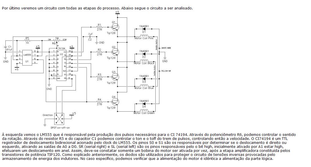

Olá
Motor passo a passo
(95.43 KiB) Transferido 428 vezes

Pois ja gostava de ter acesso a esse esquema.
Tenho uma camara de vigilancia e gostava de a por giratoria, com 2 motores paso a paso, uma para movimento na horizontal e outro para movimento vertical.
Pode indicar algum software para o controle dos mesmos
Muito obrigado

Agora já podes ter

Há algum programa para os controlar via PC pela porta serie ou lpt?
