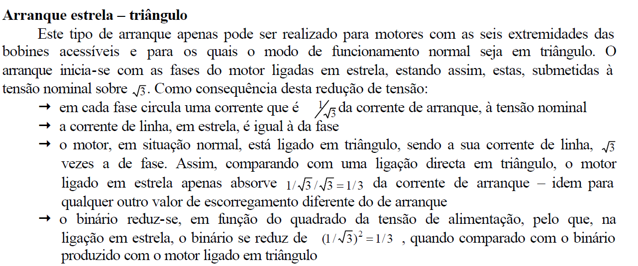

Obrigado pela resposta, o que eu queria saber erea mesmo só a corrente. Será que se pode aplicar esta formula? : Itri=S/raiz3 vezes U. Em que S é a potência aparente e Itri e corrente em triangulo.

S=raiz3 x Uc x Ilinha
Ilinha=raiz3 x Ifase
S=raiz3 x Uc x raiz3 x I fase
S=3 xUc xIfase

Lá vai a demonstração
Ligação em triângulo ..corrente na fase ...If=Uc/Z
....corrente na linha.........Iinhal1=Uc x Raiz3/Z
Ligação em estrela...........Ilinha2=Us/Z
......................................Z=Us/Ilinha2
Igualando Z teremos
Il1=Uc x raiz3/(Us x Il2)= Us x Raiz3 x raiz3 xl2/(Us) Logo ....Il1=3 x Il2
Logo 1:3
