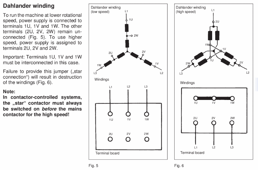

Viva,
Junto envio um esquema que poderá ajudar-nos a visualizar melhor um motor de duas velocidades, ou seja, Dahlander.

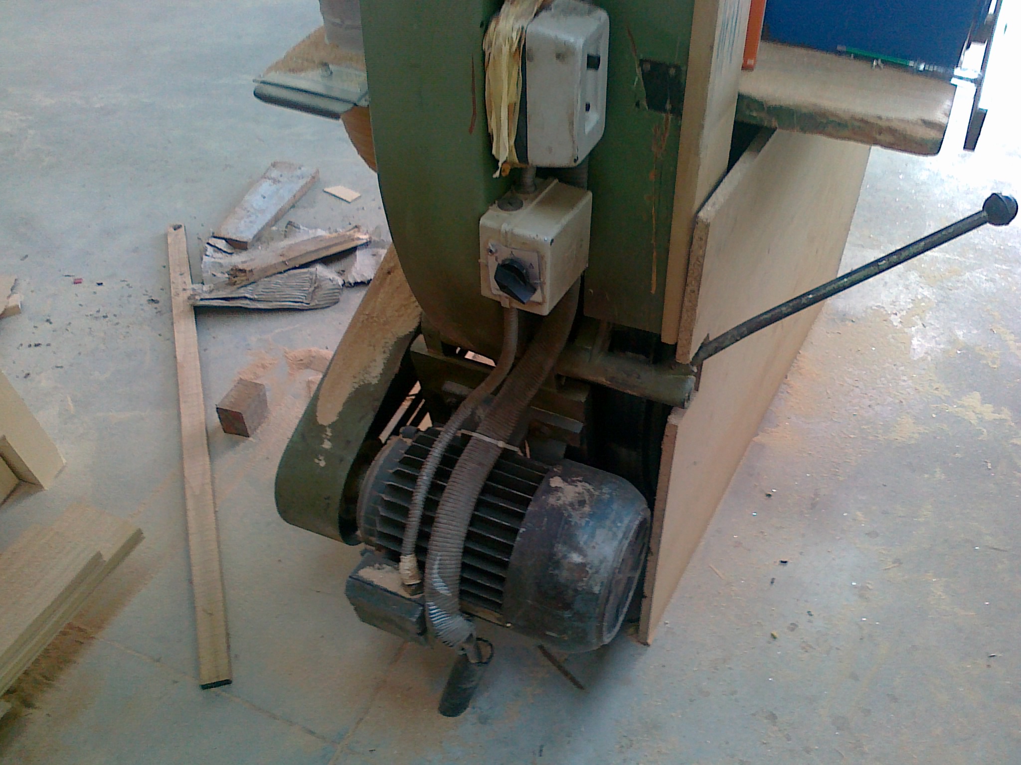

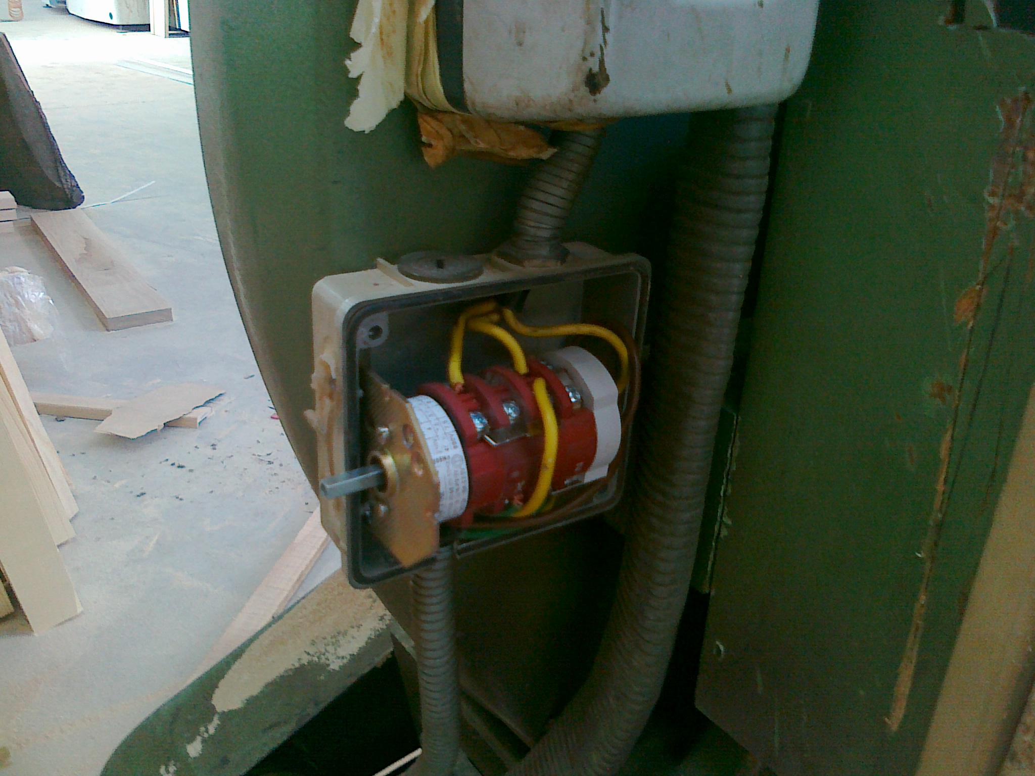

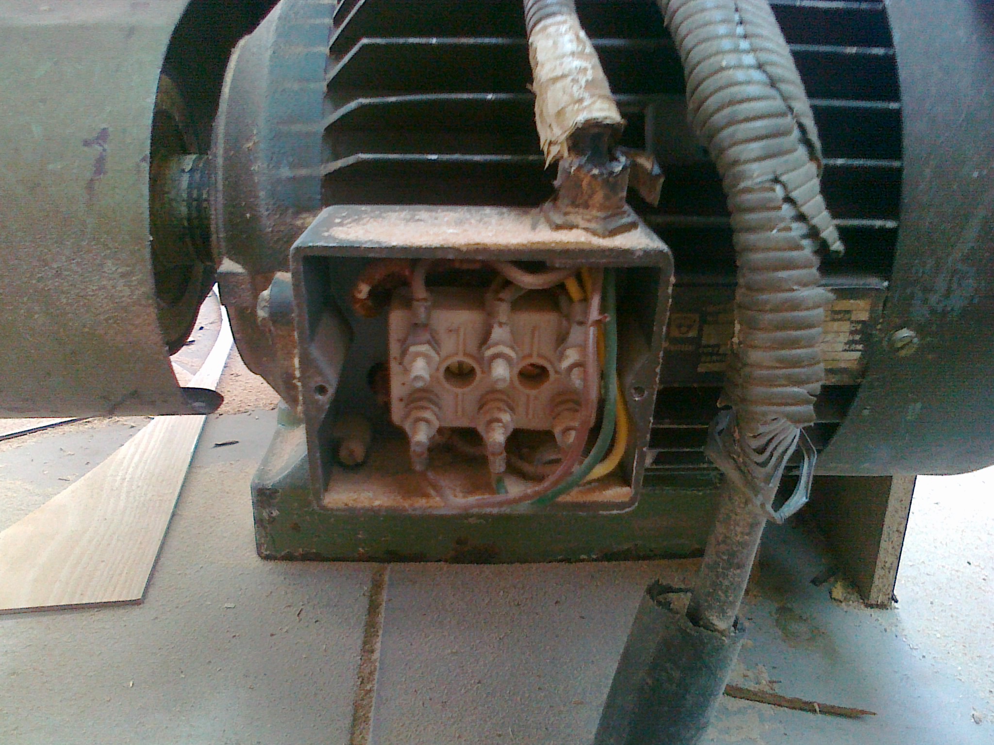

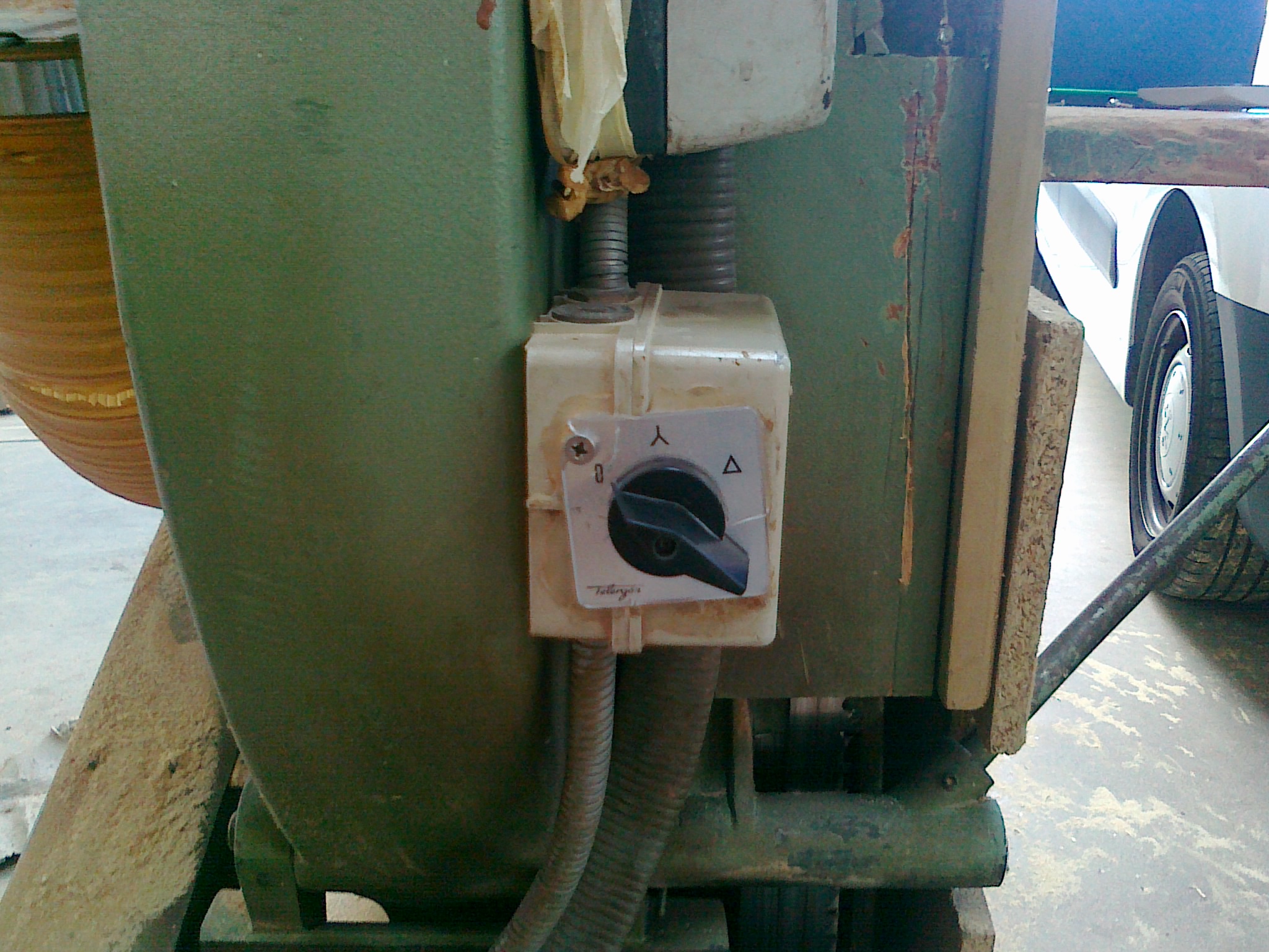

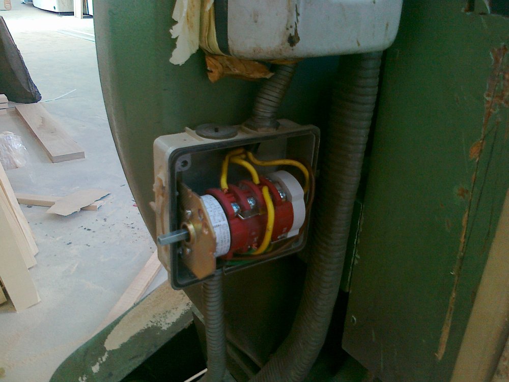

Desde já agradeço a resposta do J.Vieira que me ajudou muito e aos outros claro que me ajudaram. Agora para queles que tavam com chatixes em anexo envio as fotos do interruptor e confirmo que a ligação é mesmo estrela triângulo manual, não é de 2 velocidades.
Cumprimentos e obrigado, Pedro Mendes

As caixas de ligação que se encontram na imagem já estão num estado de bastante degradação, e atendendo ao local de funcionamento (carpintaria) não garantem o IP/IK. Depois por vezes acontecem determinados acidentes.
Isto é um aparte à questão colocada inicialmente e que já anteriormente debatida.

Re: Ligação interrutpor Estrela - Triângulo
Na minha prespectiva, não tens duvidas na alimentação ao interruptor.
O funcionamento do mesmo sincronizado com os enrrolamentos da bobinagem será; primeira posição do interruptor alimenta U V W e chanta Z X Y.
Segunda posição a fase (R) alimenta Z chantado com U, fase (S) alimenta X chantado com V e a fase (T) alimenta Y chantado com W.
J. Vieira

Bem colega de facto tem toda a razão, do estado das caixas de protecção, mas também não é fácil expricar e fazer entender ao dono da fábrica que está mal e que se devia mudar, sabem bem o quanto é verdade, eu faço o melhor possivel nestas situações onde não tenho margem de manobra. Uma coisa que não falho mesmo, por cima de tudo e de todos é nas protecções, ai meus amigos e que para isto já tive que ter várias discoções com o dono.projclvm Escreveu:As caixas de ligação que se encontram na imagem já estão num estado de bastante degradação, e atendendo ao local de funcionamento (carpintaria) não garantem o IP/IK. Depois por vezes acontecem determinados acidentes.
Cumprimentos, Pedro Mendes
