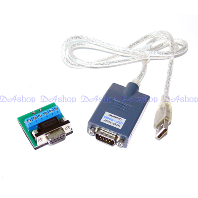

- Mensagens: 174
- Registado: 20 ago 2009, 16:05
- Localização: Ilha do Pico - Açôres
Re: adaptador RS232/RS485
O conversor que eu utilizei é mesmo USB/RS485 e é igual ao que vês na imagem anexa e funcionou na perfeição
