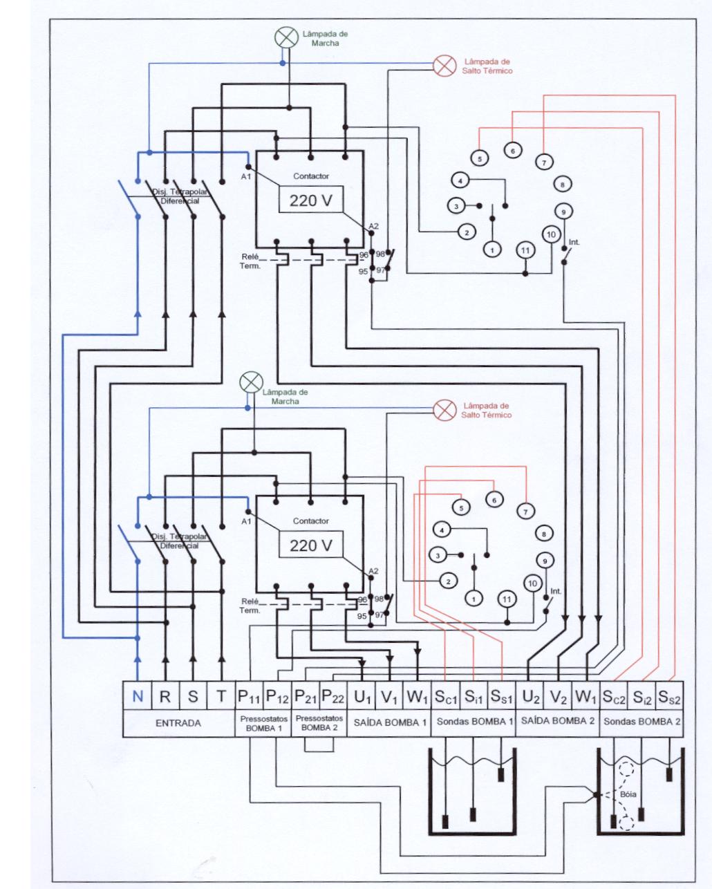

Bom dia a todos os participantes deste fórum
Se algum dos participantes possuir o esquema eléctrico do quadro de uma bomba de furo com 2 sondas (mín. e Ref.) e relé de nível temporizado e reservatório de balão agradecia que me fornecesse para eu tentar identificar uma avaria, dado que o relé não arma com a indicação de falta de água e como não sei se a avaria é das sondas que já se encontram dentro de água à 7 anos se é do relé.
Já shuntei os terminais onde liga a sonda e o relé não rearmou será que é do relé?
O relé que está instalado é da Mosal RN 31.
Agradecia a vossa ajuda.

isidro Escreveu:Bom dia a todos os participantes deste fórum
O schunts a efetuar é entre a terra de referência e os terminais de ligação da sonda de mínima e máxima, se o relé não atuar ou o problema está ao nível da terra de referência, ou será mesmo o relé avariado.[/color]

A terra de referência (Que é a terra de proteção da instalação) necessita estar ligada no relé, e a gama de funcionamento do relé normalmente anda entre os 10 Kohms e os 68 Kohms (Regulável através de potenciómetro incorporado no relé) quando a resistência entre as sondas sai fora destes parâmetros o relé deixa de dar condições ao sistema.
Quanto á bomba ligar e desligar com falta de terra, se essa falta de terra for intermitente é possível; mas normalmente não é isso que acontece, tem mais a ver com variações bruscas na pressão devido a anomalias no sistema.

lima1
Mensagens: 7
Registado: 14 jun 2011, 12:22
Localização: Santa Maria da Feira
Re: Quadro de Bomba de Furo
Mensagem por lima1 »
Penso que te referes a este esquema.
Cumprimentos..
Quadro de Sondas
Quadro de Sondas
