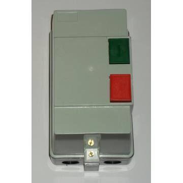

alguem que faça o favor de postar o esquema de protecçoes e comando de um bomba mono sem pressoestatos nem boias e so ligar e desligar
bomba 1.1 kw 1.5 hp 7.6 A 1600W
e ja agora o material a utilizar (fusiveis disjuntores botao start stop=)
Obrigado caros colegas

para esta aplicaçao acho que serve um interruptor automatico DRG

so ? e proteçoes?
Mensagens: 5447
Re: Esquema ligaçoes para bombas agua mono
Lá dentro costuma ter um relé térmico para as sobrecargas. Para o curto-circuito, usa-se o disjuntor ou fusíveis que protegerão o cabo desde o quadro até esta caixa, ficando também protegido para além desta caixa.

pestynha Escreveu:so ? e proteçoes?
como esta a dizer o colega forumista nelmindo o interruptor automatico tem protecçao, ha de varias potencias

entao tenho comprar um com regulaçao ate 10 A
e ha mono?

o exemplo que mostrei acima ha 220/380 V ate 100 A, fabricado em China, nao encontro num site portugues, mas deve haver equivalente ou melhor ca tambem creio eu

Se voçê não necessita de boia automática e sim só um dispositivo de liga/ desliga com proteção, pode usar um disjuntor motor. série GV.
