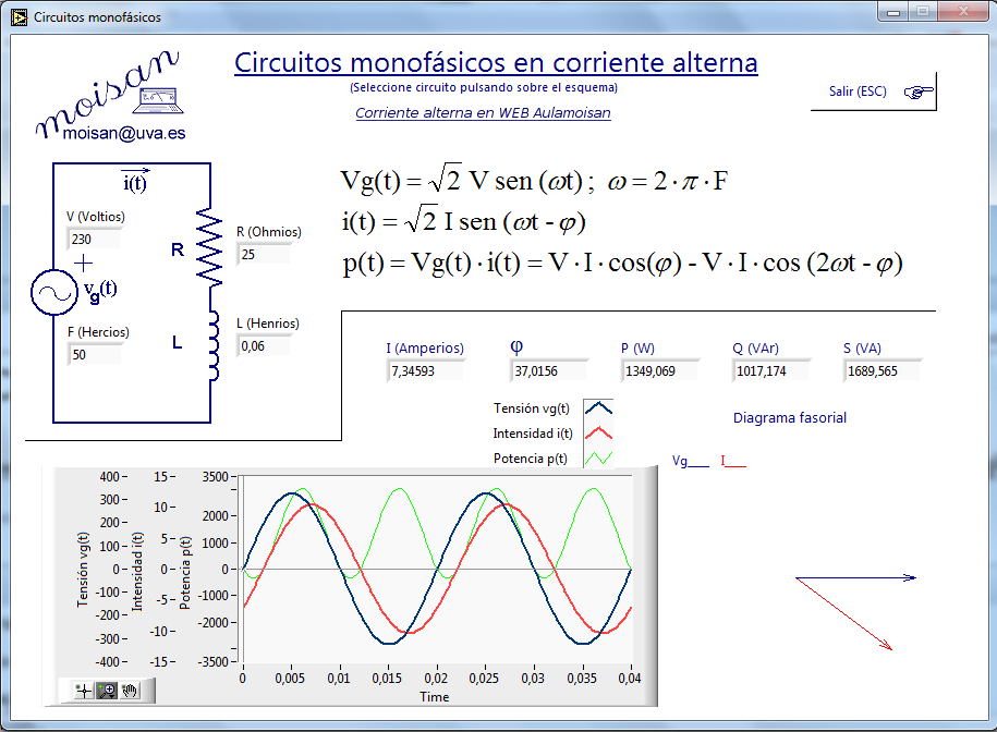

Na siguente figura representam os valores instantaneos da tensão, corrente e potência. A tensão passa por 0 e a corrente em esse instante não é 0.
(Obtido da WEB http://www.aulamoisan.com/software-mois ... te-alterna)

essa corrente é reactiva nao sei se ele quer a potencia aparente ou activa, ser for aparente é a c) se for activa é a)

Não é nem potência activa nem aparente, está a falar de potência instantania. É por isso que há que olhar na gráfica de valores instantaneos.
