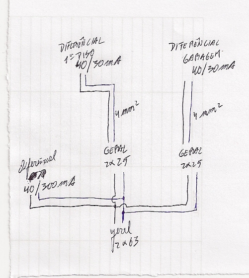

Boas;
o exemplo correcto será o 2, visto que no 1 não tem a protecção ao cabo de alimentação aos quadros parciais, e se a protecção contra contactos indirectos for a mesma neste caso de 30mA para os três, a alimentação aos quadros parciais não de sair da saida so diferencial do quadro principal.
Agora condutor de 4mm, protecção de 20A, secção de 6mm, protecção de 30A. Eu pessoalmente costumo optar por corte geral bipolar à alimentação dos quadros parciais.
Cumprimentos, espero ter ajudado

vou dar dois exemplos que nao sei se estão certos mas é o que a maioria faz;
Uma vivenda cuja potencia é de 10,45 KVA (45A), monofasica. tem res de chao, 1ºandar e garagem;
1- QP- interruptor 2x63A, diferencial 2x40 30mA, respectivos disjuntores
Qparcial 1ºandar- diferencial 2x40 30mA
Qparcial garagem- diferencial 2x40 30mA
Duvida- se a secçao do fio do QP ate ao Qparcial for de 4mm^2 tb se poe protecção de 2x40 30mA??? ou poe se uma protecção com corte mais baixo?
2- QP- Diferencial 2x40 30mA, respectivos cortes para quadros parciais por exemplo 1x20A para 4mm^2
Qparcial 1º andar- disjuntor 2x20A respectivos disjuntores (para condutores 4mm^2)
Qparcial garangem- disjuntor 2x20A respectivos disjuntores
agradecia que me podessem corrigir e dizer como se faz em concreto, porqeu ja vi das duas situaçoes.
Obrigad abraço
Pedro Mendes

Boas colega
O exemplo mais completo será o 1º, mas com uma acrecento que não tem, é a protecção ao condutor da alimentação aos quadros parciais, se tem a alimentação aos quadros parciais a 4mm coloca um corte geral de 2x25A, a estrada deste é ligado a saida do corte geral principal de 2x63A.
cumprimentos, Pedro Mendes

Peço emenças desdulpas por duplicar a resposta, mas a resposta certa é a segunda.
desde já muitas desculpas.
Cumprimentos, Pedro Mendes

Obrigado pela ajuda Pedro Mendes,
A primeira é mais completa mas a protecção total da casa esta feita de igual modo tendo 1 ou 3 diferencias na minha prespectiva,
Gostaria por curiosidade saber qual a maneira que opta ou optava para fazer isso,
Agradeço muito a ajuda =)

Não tem de kê.
Na minha opinião eu faria como já tinha dito, colocaria no quadro principal um diferêncial de 300mA em vez de 30mA, mas isto se o terra tiver valor para isso e se não tiver casa de banho, banheira de hidromassagem ou mesmo tomadas no exterior, se calhar é melhor optar mesmo por 30mA de certeza que tem casa de banho no andar.
Mesmo com todas a 30mA não á probema de selectividade visto que a alimentação é feira a saida do corte geral.
Em anexo envio o esquema, peço desculpas pelo mau desenho.

Obrigado,
Percebido assim sim ja compreendo =)
é a melhor maneira mas como as vezes os clientes querem mesmo o mais barato e para a casa estar bem protegida podemos optar por so por um diferencial no quadro geral e derivar para os outros quadros, claro que nao fica o mesmo trabalho.
Abraço=)
