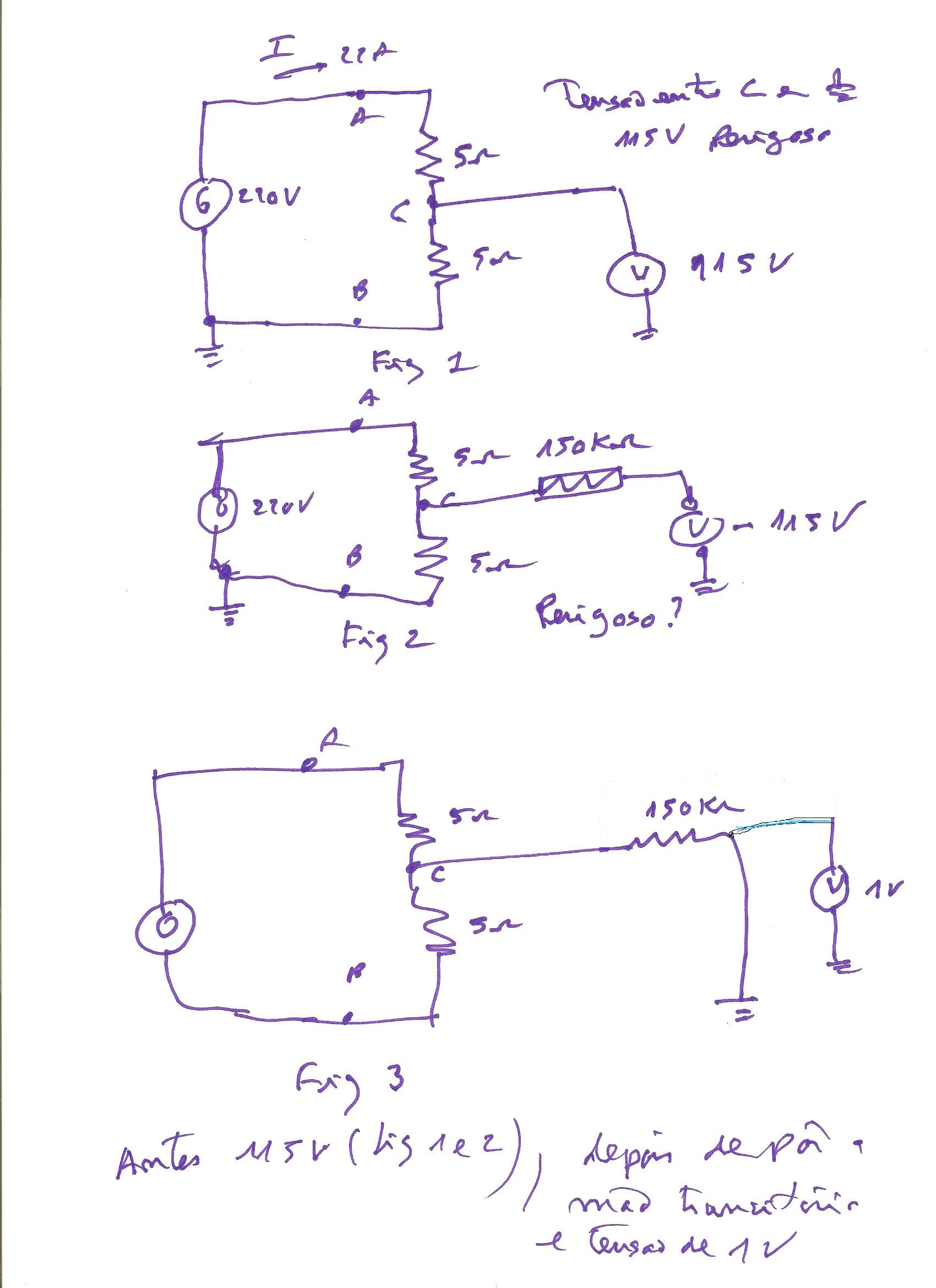

Máquina s/terra e Tensão de 115 V é perigoso.
Claro que a solução é colocar fio de terra.
Rodar a tomada.
A tensão pode ser parasita.
Sabem explicar?
Como podem ver uma máquina sem fio de terra pode apresentar uma tensão parasita de 115 V ao colocar a mão sente-se um ligeiro choque diria de algums miliamperes façam as contas e a corrente de fugas é da ordem dos mA e um diferencial de 300 mA não dispara
Se se ligar a máquina á terra a tensaão de contacto desce para 1,84 V cerca de 15 mA
12

A Fluke tem um acessório que é bom para tirar a dúvida se é uma tensão fantasma:
http://www.fluke.com/Fluke/usen/Accesso ... ?PID=56696
Caso seja real a tensão, é perigosa.
Tensão parasita porquê? Tens algum desalinhamento electromagnético de um motor? Utilizas drives nessa máquina? Harmónicos na alimentação?
90V entre o quê? Entre a estrutura e o neutro? Estrutura e fase? Se a máquina está isolada essa medida não tem qualquer "sentido", pois a estrutura ao estar flutuante não pode ser usada como referência.
É como medir com um multímetro uma tensão, num transformador, com uma ponta no secundário e outra no primário. Não temos valores coerentes, pois são circuitos independentes.
Acontece muito em transformadores em máquinas industrias em que no primário temos 400V e no secundário 240V, se medirmos, no secundário com referência à terra não obtemos valores coerentes. Tem que ser entre os bornes do transformador pois não está referenciados à massa.

Qualquer tensao acima de 50 V é considerada tensao perigosa visto ter capacidade para provocar morte. mas de facto e importante saber qual é a referencia da medição.

Re: Máquina s/terra e Tensão de 90 V é perigoso.
E se for uma tensão falsa à massa? Ao ligar o fio de terra ela desaparece.

Boas, por acaso o diferencial que alimenta esse circuito esta bom? ou essa maquina esta a fazer de terra de serviço?
Não estás a perceber a questão.
