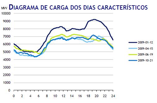

Há também a questão de caso existir uma grande adesão a estes veículols o que acontecerá ás extruturas do sistema de energia quando todos os veículos estiverem a carregar durante a hora de ponta nocturna?????
Seria resolver uma dor de cabeça da EDP. Um diagrama de carga ideal é o rectangular. Onde temos poucos consumo é exactamente à noite, onde se quer colocar os carros a carregar, para uso pessoal. Com visão em macro escala, ainda podia-se fazer outra coisa que era usar as baterias dos carros, para ajudarem a equilibrar o diagrama de carga durante o dia, descarregando um pouco da energia armazenada nas baterias, na rede. Ou seja fazendo a operação inversa. Reparem nas vozes do contra, relativamente à energia eólica, à uns anos atrás. Diziam que era uma energia muito incerta. É verdade, é uma energia incerta, mas na escala macro, o sistema acaba por se equilibrar e ter um comportamento estável, melhor do que as flutuações provocadas por exemplo pela energia solar. No entanto, esta tem uma vantagem relativamente às outras, a produção tem está +/- sintonizada com o consumo, em termos temporais.
diagrama de carga.JPG (23.7 KiB) Visto 536 vezes

nelmindo Escreveu:
tntiago Escreveu:
Quando diz que à noite temos pouco consumo é só consultar a seguinte informação:
http://www.centrodeinformacao.ren.pt/EN ... ePage.aspx
Aí vai perceber que às 19 horas quando toda a gente ligar os seus veículos electricos à rede quando chega a casa. UIUI o que vai ser da ponta das 19h ás 24...
