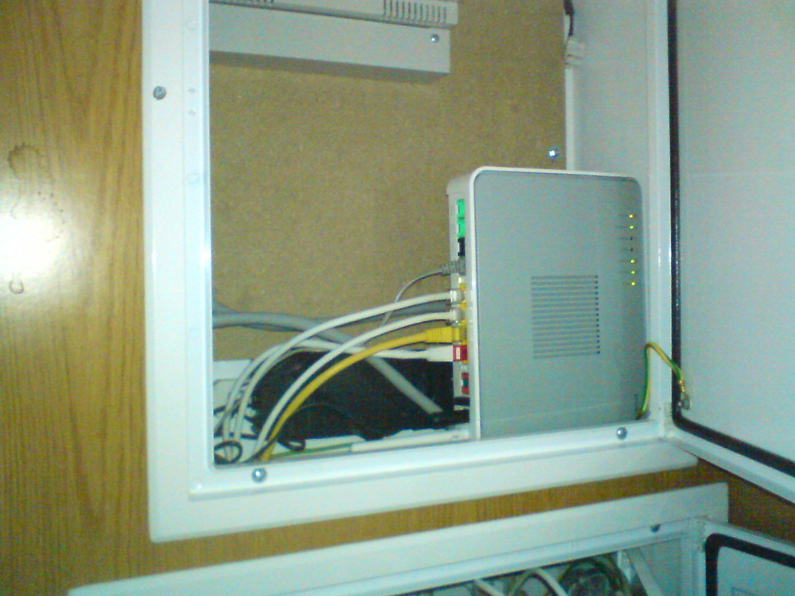

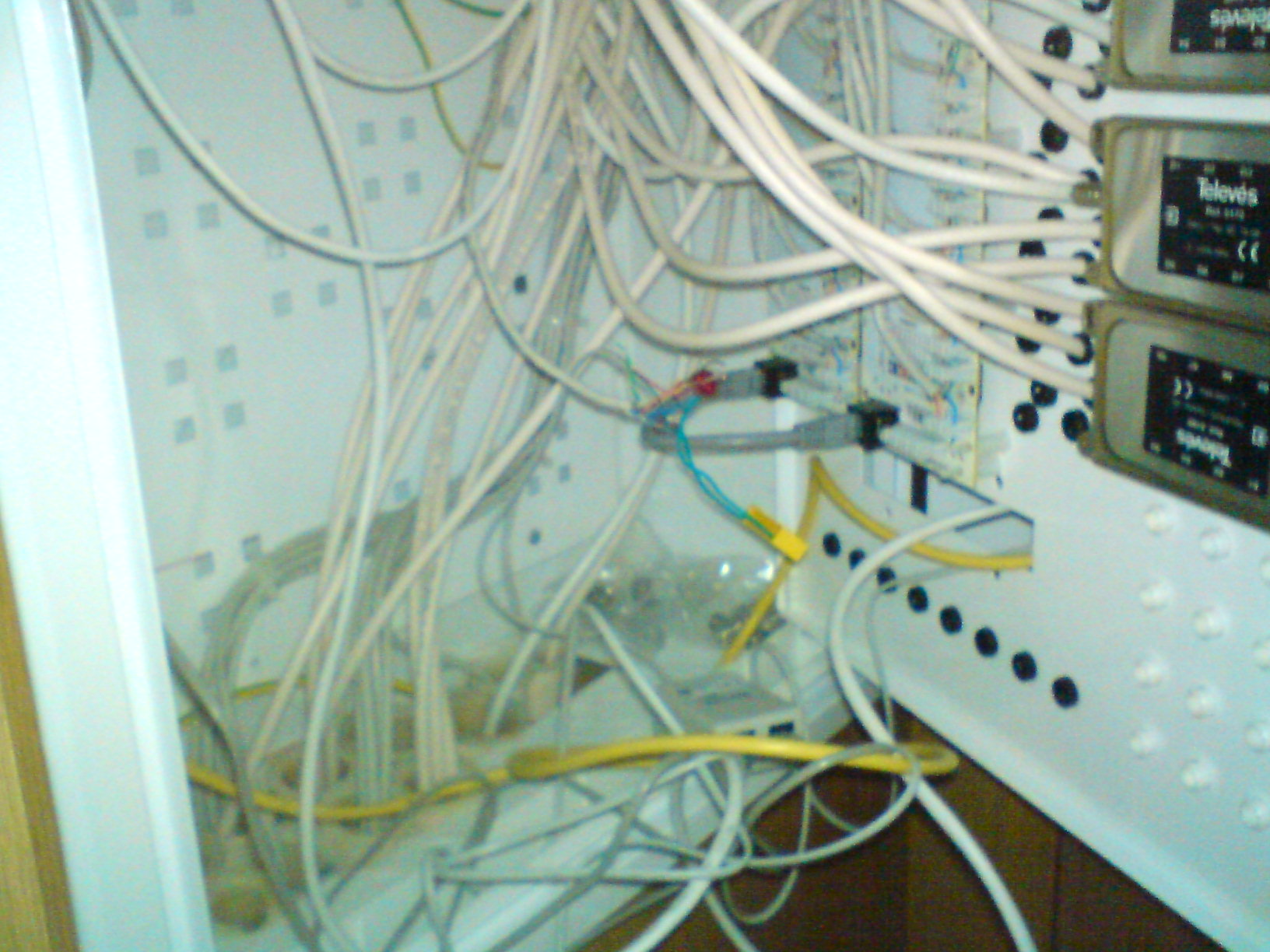

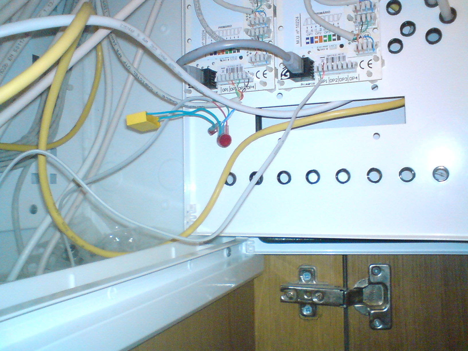

Exemplo prático é o meu que ainda não dei por terminada a instalação de uma moradia mas que o cliente já está a habitar e contratou os serviços da PT Meo e já tem TV Net e Telefone a funcionar.
Quem lá foi fazer o serviço não sabia o que é um ATI pois desativou a funcionalidade do cliente escolher a tomadas em que quer o serviço e ligou tudo directo, foi sempre "ábrir"
Naturalmente que podia (e devia) apresentar queixa á ANACOM mas infelizmente sou muito pequenino.
