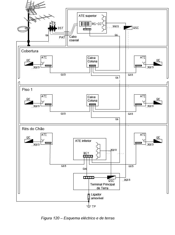

Boa noite,
Com tanto que já se escreveu e disse, será que alguém tem um esquema acima indicado.
Já consultei vário docs e regulamentos, e tenho sempre duvidas.
cumprimentos,
JO

Espero que ajude.
Cumprimentos, Pedro Mendes

E já agora..
Certiel, ficha nº20.pdf
(694.08 KiB) Transferido 205 vezes
