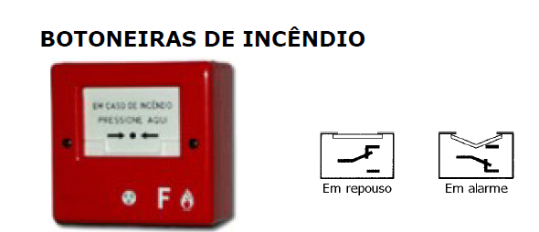

- Mensagens: 229
- Registado: 30 jan 2011, 22:15
Re: BOTONEIRA DE CORTE GERAL DE CORRENTE
Devo representar a botoneira de dupla sinalização para corte das ups, em que planta? apenas esquema unifilar?
Visualizando a imagem, que é uma botoneira de incêndio, como represento uma botoneira de dupla sinalização?
obrigado pela atenção
Cumprimentos, Sérgio Conduto
Está escrever sobre uma botoneira deste tipo?scconduto20c Escreveu:Boas,
http://docdif.fr.grpleg.com/general/leg ... 388-06.pdf
Nas peças desenhadas do Projecto coloque a menção "UPS", para corte de energia da UPS ( se realmente existir uma UPS central).
Nas peças escritas descreve as funcionalidades da botoneira.
