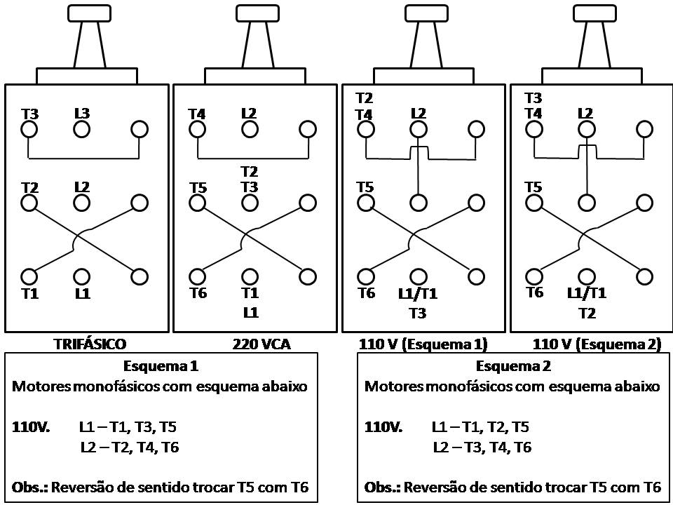

Prezados amigos boa noite, estou tendo grandes problemas com motores monofasicos.
Nos fabricamos maquinas para moer cana, e a maioria das lanchonetes não tem padrão trifasico, sendo assim utilizo muitos motores monofasicos, principalmente os de 3 Cvs.
Faço a ligação dos motores com chave reversora CR 503 A 30 Ah, sigo o diagrama que acompanha a chave, contudo já perdemos o controle, pois todos os motores logo nas primeira partidas colam o platinado, impossibilitando seu uso. Nós mandamos maquinas para varias regiões dificultando muito a resolução desse problema. Eu não sou eletricista entendo muito pouco de eletrica, mas obedeço rigorosamente as orientações dos fornecedores. Por favor peço ajuda para tentar solucionar esse problema.
Desde ja agradeço.
Att. Alessandro bandeira.
Diagrama usado para ligação em 220 e 110.
diagrama chave CR 503 A 30 A.bmp (1.98 MiB) Visto 571 vezes

Qual o platinado que cola e onde? Voçê quando diz chave reversora refere-se a quê? Comutador inversor?

Boa noite, o platinado fica na tampa traseira, chave reversora é o equipamento que usamos para inverter o sentido de rotação do motor, ela não é um comutador pois no site do margirios tem esse comutatdor, porem eu uso a chave cr 503 A.

Então estamos a falar do dispositivo de arranque correcto?
"chave reversora é o equipamento que usamos para inverter o sentido de rotação do motor, ela não é um comutador pois no site do margirios tem esse comutatdor, porem eu uso a chave cr 503 A."
Qual é o problema da chave?
