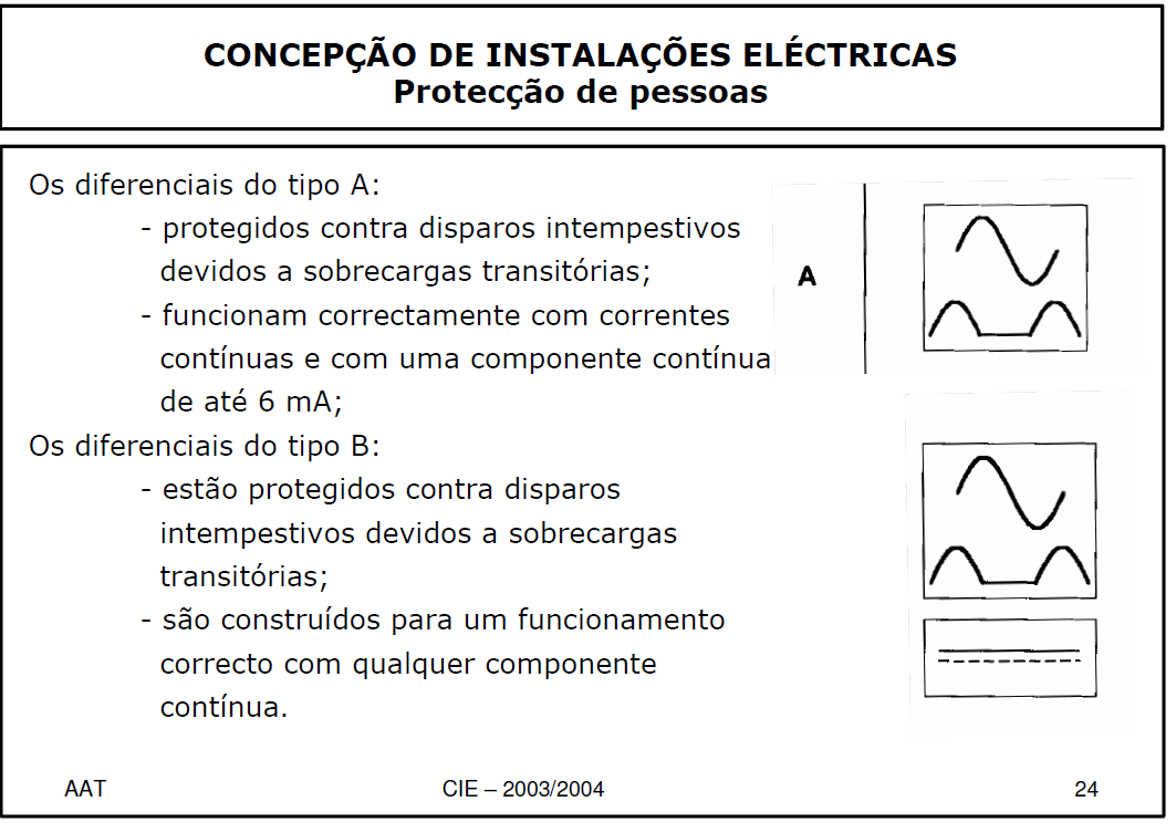

Bom dia!
Para o calculo do diferencial consideramos a tensão de contacto 25V ou 50v?

nelmindo Escreveu:
hucher Escreveu:Sim eu sei só pedi isso pois se tivesses eu ja tirava e se precisa-se de mais alguma coisa ai procurava :lol:
obrigada por me ajudares :D
a fórmula até bastante básica. O que colega queria dizer, era que se fizer uma pesqueisa, irá aprofundar melhor o seu saber.
A fórmula é a mais conhecida dos electricistas, R=U/I (daí o conselho de ir pesquisar)
Sabendo que a tensão máxima de contacto (pode ser 50, 25 ou até 12V dependendo dos casos), e sabendo os calibres possiveis dos diferenciais, saberá resistência máxima do electrodo de terra, para haver garantias que na instalação não apareçam tensões acima do valor pré-definido.
Ex: se estipularmos uma tensão máxima nas massas de 50V, um diferencial de 300mA apenas protege se a resistencia de terra for inferior a 166ohms. Por outro lado, um de 30mA irá proteger se a terra for até 1666ohms.
No entanto, as regras técnicas indicam o valor recomendável como máximo, o valor de 100ohms.
Bom dia, amigos.
Na minha instalação, medi uma resistência de terra de 190ohm.
No Quadro 110 do "Guia Técnico das Instalações Eléctricas", é mencionado uma sensibilidade de 100mA para resistências compreendidas entre os 166.6 e 500ohm. Posso usar um diferencial de 30mA, visto ser mais difícil encontrar diferenciais de 100mA (costumo trabalhar com Hager)?
Abraço a todos.
mpinto
Mensagens: 507
Registado: 24 abr 2009, 00:23
Re: como escolher o diferencial ?
Mensagem por mpinto »
Aumentar a sensibilidade do diferencial não te prejudica em nada nesse caso. Nessa situação a tua resistência de terra pode ir até 1666 ohms, para tensão de contacto de 50V. Se tiveres correntes de fuga superiores a 30mA vai disparar. E sendo correntes inferiores a 263 mA não quer dizer que a tensão de contacto seja perigosa. Na pratica os disparos vão ser mais frequentes no de 30 mA do que no de 100mA.

mpinto Escreveu:Aumentar a sensibilidade do diferencial não te prejudica em nada nesse caso. Nessa situação a tua resistência de terra pode ir até 1666 ohms, para tensão de contacto de 50V. Se tiveres correntes de fuga superiores a 30mA vai disparar. E sendo correntes inferiores a 263 mA não quer dizer que a tensão de contacto seja perigosa. Na pratica os disparos vão ser mais frequentes no de 30 mA do que no de 100mA.
Obrigado, Amigo.
DispDif.pdf
(337.54 KiB) Transferido 228 vezes
