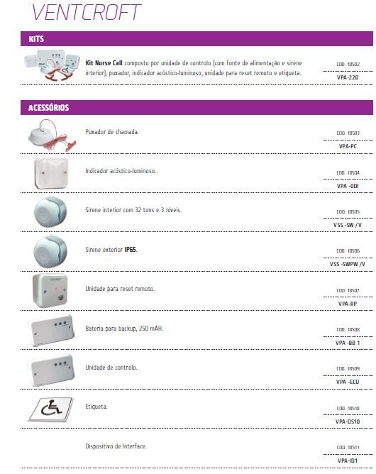

- Mensagens: 6
- Registado: 22 mar 2010, 12:10
- Localização: Faro
Re: WC/ Deficientes
Boa dia,
Envio em anexo o sistema que já apliquei em algumas situações.
Como não tenho "ainda" acesso aos anexos, caso o mesmo já tenha sido divulgado,
OL
OL
- Nurse Call.jpg (89.11 KiB) Visto 1091 vezes
