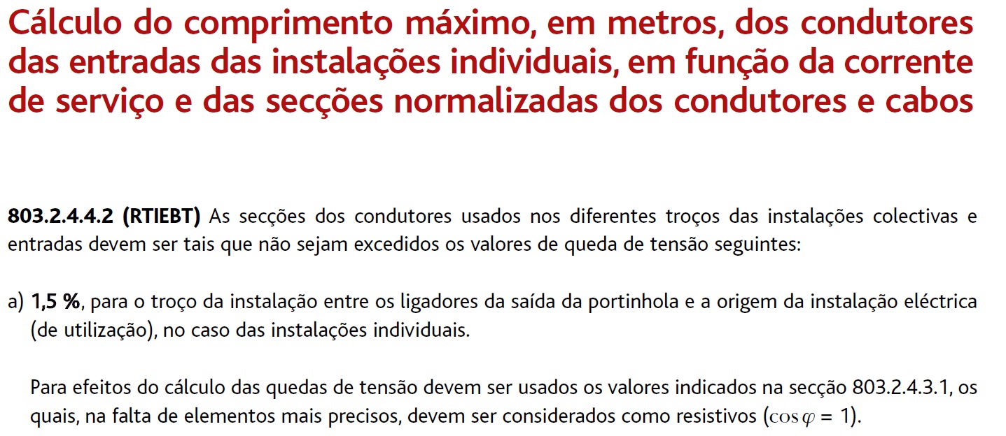

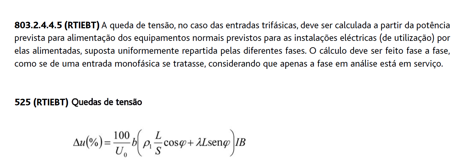

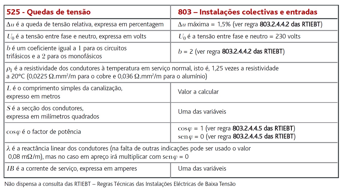

Quedas de tensão
Quedas de tensão
Mais uma

Isso é muito bonito mas acho que não serve para nada. Eu utilizo o cd que deram no ultimo seminario da certiel que esse sim é muito util.
Re: Quedas de tensão
Não serve para nada!!! Ou não sabes usar!!
Nelson_1492
Mensagens: 80
Registado: 18 out 2009, 01:01
Localização: Margem Sul
Mensagem por Nelson_1492 »
Os softwares realmente são muito bonitos mas quem lhe garante que no caso dos cálculos que os software
fazem, não dá uma queda de tensão de 1,52%, ou 1,53% etc, e como tal passa para a secção acima que pode
implicar uma decisão menos boa, neste caso tudo depende somente se o arredondamento está bem
feito ou não.
O que realmente é bonito é saber fazer os cálculos e usar os sofwtares com algum cuidado pois o projectista não
é um simples utilizador de folhas de excel e os outros softwares que alguém fez.
