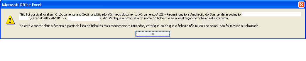

Estou a ter problemas ao abrir ficheiros em excel no meu computador.
Aparentemente, o computador não reconhece o caminho para a localização dos ficheiros em excel (ver a imagem em anexo).
Há alguma maneira de corrigir?

Neste caso em particular o problema não será o nome e caminho demasiado longo para ser reconhecido?
Experimente colocar o ficheiro no Ambiente de Trabalho e abrir a partir daí...

Eu já tinha experimentado colocar o ficheitro no ambiente de trabaalho e deu para abrir. Mas, também já experimentei reduzir o nome da paste onde coloquei o ficheiro, mas o problema persiste.
Talvez resulte reiniciando.

Parece-me que a pasta "122- Requalifi..." tem um nome demasiado comprido. Dependendo do sistema operativo, às vezes eles baralham-se com nomes muitos compridos e "complicados"...
Pode experimentar encurtar o nome dessa pasta ("123" por exemplo).
Para tirar a dúvida se o problema é do SO ou do Office experimente o seguinte: o ficheiro excel já sabe q n abre nesse caminho, portanto experimente colocar lá um outro ficheiro sem ser aberto pelo Office, um pdf por exemplo. Se não abrir, o problema é do caminho.

Amigos,
Já reduzi o tamanho do nome da pasta e já está tudo a funcionar.
Agradeço a ambos a ajuda.
