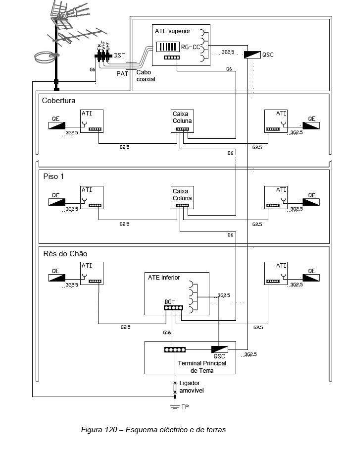

O projecto ITED da minha moradia contempla a ligação do mastro de antenas à Terra comum da moradia.
Será boa ideia? Em caso de descarga atmosférica, todas as partes metálicas dos electrodomésticos, etc, vão ficar com um potencial letal, ou sou eu que não estou a ver bem a questão?
Pelo sim pelo não, vou fazer um circuito independente só para o mastro...

O esquema em anexo deve ajudar
terrasprotecao.pdf
(75.78 KiB) Transferido 281 vezes

ecastro Escreveu:Viva
no teu esquema de terras existe um erro, a ligação do mastro das antenas á terra é feita após o ligador amovivel do barramento geral de terras e não antes como podes ver no esquema em baixo
e já agora não tenho conhecimento de ser necessario um ligador amovivel entre as terras "ITED" e "energia"
cumps.
Mitos
MiToS

mitos Escreveu:
cumps.
Mitos
se ler a nota mais a frente de onde tirou esse esquema ( nota nº3) diz lá q o uso do ligador entre bgt e o tpt é facultativo.

sagan Escreveu:O projecto ITED da minha moradia contempla a ligação do mastro de antenas à Terra comum da moradia.
atenção a esse conceito! porque lá por existir um electrodo separado para o mastro das antenas não é garantia de qualquer protecção contra descargas atmosféricas, no caso de uma descarga atmosférica o facto de estar a ligação do mastro de antenas separada não protege em nada visto que os dois electrodos estão quase de certeza sobre a influência um do outro a descarga pode muito bem ser encaminhada para a terra e "voltar a entrar dentro de casa" pelo electrodo de terra da moradia!!!
aconselho a fazer a ligação de acordo com o esquema apresentado pelo colega "mitos", e neste caso como as antenas vão no fundo funcionar como pára-raios a resistência do electrodo de terra deve ser o mais baixa possível com o máximo de 10 ohm!

Quando esteve à discução publica o novo manual, entre outros, a 'Graucelsius' apresentou uma sugestão que não foi aceite.
Infelizmente, para mim: [Capítulo 13.7 – Esquema eléctrico e de terras
Em nossa opinião a ligação do mastro da antena e terra do equipamento associado deveria ser
feita a jusante do ligador amovível de terra e não directamente ao eléctrodo de terra como
representado no esquema.
Da forma representada, quando se desligar a instalação para medição do valor de terra,
estaremos a injectar uma tensão no eléctrodo que se fará sentir no mastro da antena e
equipamentos adjacentes. Se estiver ligada a jusante do ligador amovível (ao terminal principal
de terra) ao desligar o ligador amovível é possível realizar correctamente a medição do valor de
resistência de terra.]
1 - O ligador amovível, após o piquet de terra, estabelece uma ligação eléctrica e mecânica estável.
Em caso de descarga atmosférica via cabo ao mastro, antes ou após o ligador, o potencial é o mesmo (pràticamente, para ser preciso).
2 - Já quanto à medida da resistência de terra, abrindo o amovível, a coisa muda de figura e pode ser grave. Dependendo da fixação do mastro, qualidade e material de suporte do mesmo, a resistência que pretendemos medir pode ser fortemente influenciada. Se a antena não for obrigatória, a qualquer momento pode ser removida bem como o mastro respectivo. E, eventualmente, lá se vai um belo auxiliar para baixar o valor resistivo pretendido.
(Alguém se lembra de, nos velhos tempos, quando o valor da terra não estava aceitável, fazer-se um shunt a um ferro do pilar mais próximo. Quase sempre batia certo!). Pois poderemos cair numa situação semelhante. Não será que o mastro da antena vai ser fixado a uma bela estrutura metálica, que vai auxiliar a conseguirmos uma "terra" maravilhosa?
PS.: Se cortarem o mastro, por desnecessário e inestético, lembrem-se de voltar a medir a "terra". Não vá o dito cujo tecê-las...
